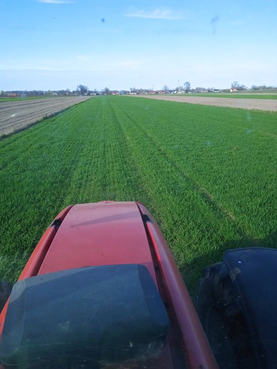

Pasowo idzie, więc słabsza gleba może. Siarka, magnez? U mnie w zeszłym roku trafiały się rośliny z larwą - liście zielone, a źdźbło zamierało. Ja czasami po takich górkach z kizerytem jadę na wiosnę.
Trochę tak wygląda jakby wina w glebie leżała, z tym, że nie ma tu jakichś skrajnych piachów żeby miała być taka różnica. Powiem więcej tu jest 3-4 klasa. Było głęboszowane, PH ogarnięte, siew klasyczny orkowy, a problem zaczął się ujawniać jak dostało azotu na wiosnę i zaczęło przeć do góry. Ponad dwa tygodnie temu na te place rozrzuciłem ręcznie siarczan magnezu posypowy z nadzieją, że coś pomoże, póki co efektu brak. Muszę w końcu szczegółowo sprawdzić zasobności.

Jak to takie place, wszystko inne wykluczone i nie chce rosnąć to pewnie karłowatość.

Będzie coś z tego? Żółta karłowatość chyba daje się we znaki,odmiana jakubus,dodam zeto mój pierwszy jęczmień ozimy
Mam Jakubusa i to samo ;/

U mnie podobna sytuacja ale w innych odmianach Cosmos i Giewont .

U mnie też Midnight to samo

Nie przeżywajcie, czekać 15 kwietnia i wtedy gołym okiem stwierdzicie czy to karłowatość.

nie trzeba tak długo czekać u mnie już to można stwierdzić,mam na 3 odmianach sianych 25-26 września,reszta siana po 5 października beż infekcji

Jakubus nawożenie skończone, N2 150kg saletry. Łącznie około 120kg N + siarka z magnezem z kizerytu. Teraz pasuje trafić z pogodą w T1, R1 bo aktualnie za bardzo wieje. Lubelskie LBL

Byłem dziś zapisać n2 od między gdzie kukurydza bądź dynia to pasy żółte i liche. Gdzie dołek to wymokniete i się topilem więc. Więc w tym roku u mnie jęczmień słabo

Nie na pewno nie karłowatość. W ubiegłym też był tu podobny problem, z tym, że walczyłem jeszcze tu z perzem i pomyślałem, że to wina perzu, który nieco zagłuszył, ale jak widać nie. Osobiście obstawiam jakieś niedobory, tylko muszę zrobić badania żeby dowiedzieć się czego tu brak.

mocne mikro dawka x2 zaebać i czekać
u mnie po mikro sie dźwignął

U mnie jednak nie karłowatość, tak jak pisaliście było mało azotu, dziś byłem przejazdem i ładnie pozieleniał

Dokarmiam jakubusa

Działka długa a wąska klasa ziemi od IV a są i kawałki VI. Na słabszej ziemi jak jechałem z nawozem to 2 pół biegi niżej. I wszędzie wygląda podobnie. Zobaczymy co będzie.
