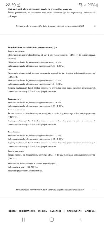

Panowie jak pryskałem na jesień bacara trio to mogę teraz poprawić Axial komplett pak ? Bo trochę owsa mi wyszło

yacenty    3887
2vs9 ton
axial komplet pak nie ma rekomendacji w jęczmieniu ozimym, sprawdź etykiete żeby nie było kuku

yacenty    3887
no to git, bo tutaj nie ma jęczmienia ozimego https://www.syngenta.pl/uprawy/zboza/axial-komplett-pak stąd pisałem abyś sprawdził etykietę
