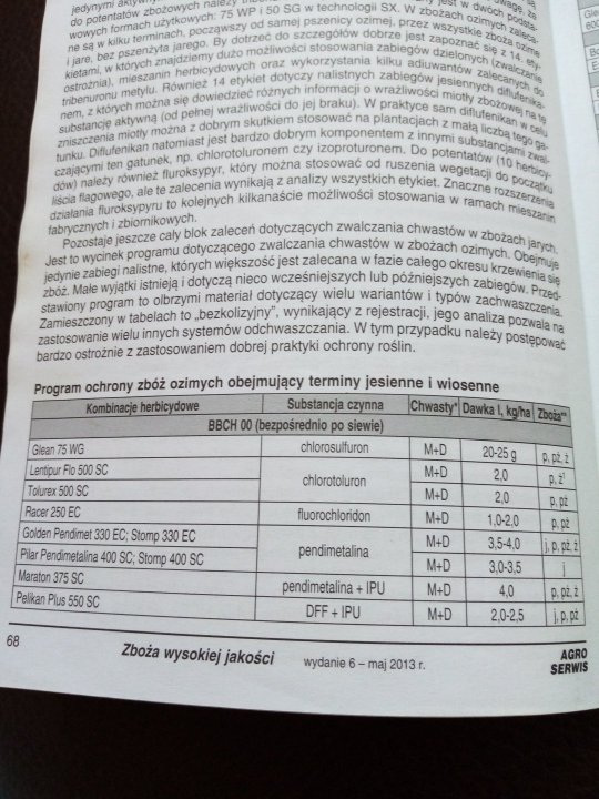

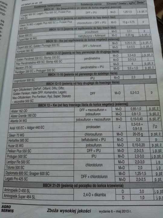

3 godziny temu, jedrus2020 napisał:
Ale to zaraz po siewie czy od razu 2-3 lisci? W jakich dawkach? Nic z tej tabeli nie rozumiem.
W tabeli masz tą mieszaninę , po siewie możesz, ale ja robiłem tak na  trzeci liść, takie mieszaniny są gotowe np snajper, legato pro  możesz poczytać ulotki,masz je nawet wymienione w tabeli

Matey    895
Ja z tolurexa robiłem snajpera dodając dff i jakiś granstar i jechałem chyba od trzech liści. Granstar tylko nalistnie czyli jak jakieś chabry powychodza
