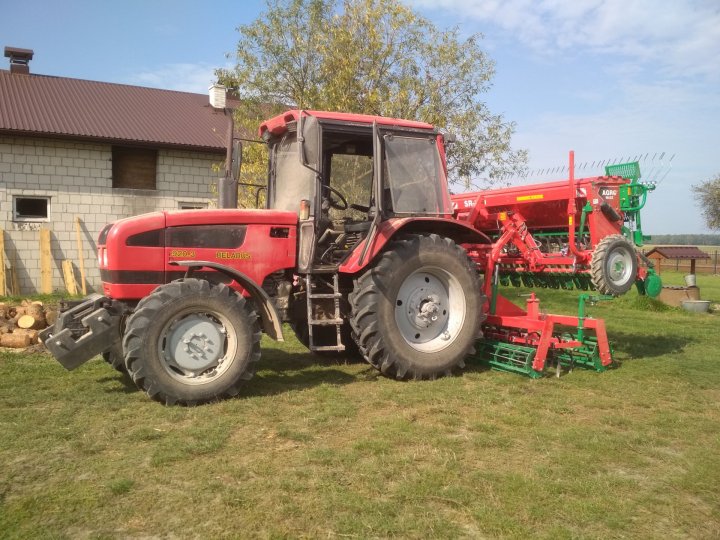

Za śladami ciągnika nie zagarnęły i w bruznach
1 godzinę temu, Ursus932 napisał:
@Belaruss820 jaki ten zestaw kupiłeś?
Cos takiego

No to nie zagęszczona gleba po orce i zbyt głębokie koleiny ciągnik robił.
W takim wypadku teść ma rację - głębiej agregat, ale wówczas sprawdzić docisk żeby nie utopić ziarna.
Ja właśnie po mimo że mam mały agregat przed siewnikiem, w tym roku zagęszczam dodatkowo glebę agregatem talerzowym. Może wyjdzie te 6 l na ha więcej ale gleba lepiej siada.

3 minuty temu, Uziu92 napisał:
głębiej agregat, płycej siewnik.
Też tak uważam

Juz będzie jak jest,najwyżej będzie niższe w tym miejscu o ile coś wyrośnie,wysiane jest dużo więc coś tam może zalapie,ogólnie nie ma tragedii tylko tam gdzie głębiej traktor przysiadł to pasy  no i te bruzny. Ale to mój pierwszy raz z siewnikiem więc jeszcze zdążę się nauczyć 😀

11 minut temu, Ursus932 napisał:
Teścia z grabiami puść 😎
Na jednym polu jak było jeszcze sucho to zagrabialem,a teraz ciągle pada
