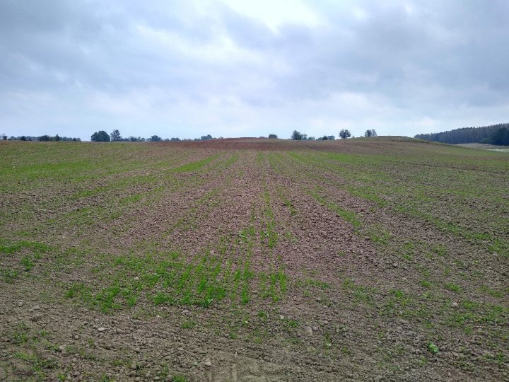

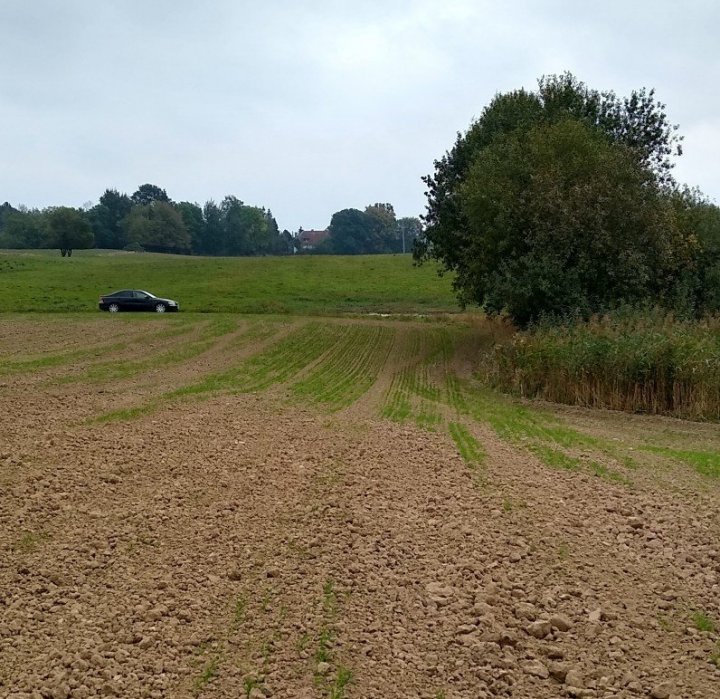

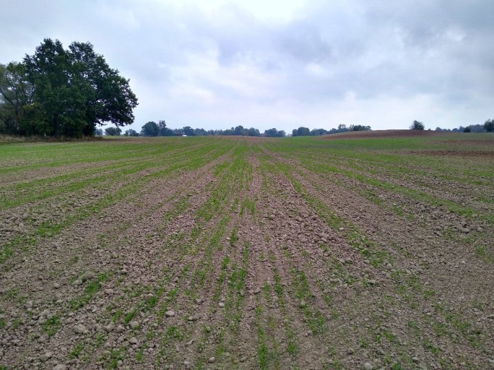

Nie wytrzymałem do "po weekendzie" i pojechałem dziś na pole. No i wygląda to tak.
Co tu się odpier**lilo?

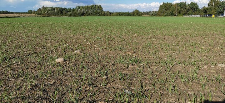

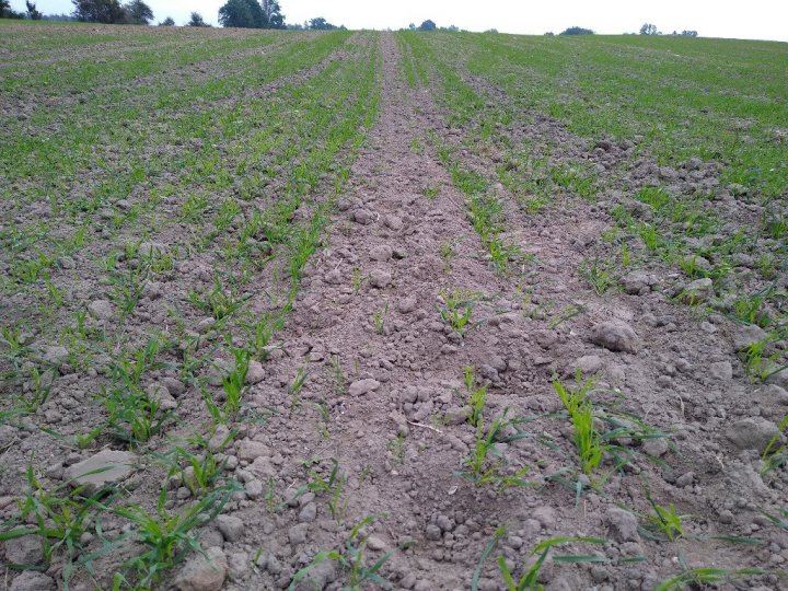

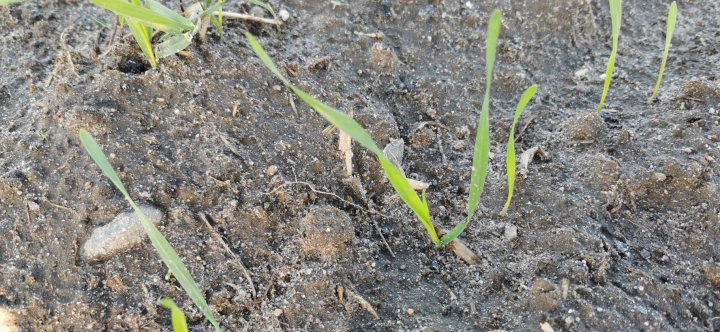

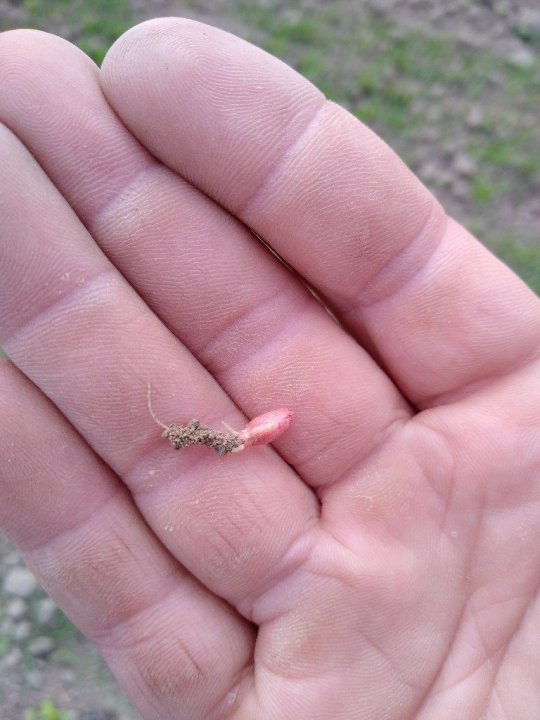

Ścieżki miejscami są normalne, a miejscami wyglądają jakby mi ziarno tam wylatywało, choć parę razy sprawdzałem i nie leciało po zamknięciu lejków. Na górkach nic praktycznie nie wzeszło jeszcze. Chodzę po  polu i k**wa nie wierzę - najebane mijakow jak diabli, do tego te ścieżki i wygląda jakbym w co drugim przejeździe strzelił mijaka. Zaczynam się bardziej przyglądać, a większość tych niby "mijakow" to jakby mi rzadki zanikały. Nie wiem czy widać to na zdjęciach dobrze - leci sobie rządek, a tu nagle się przerzedza i zanika, potem gdzieś się pojawia i znowu zanika. Grzebałem w ziemi trochę, tam gdzie nie powschodzilo, to takie ziarnka wygrzebałem. To na zdjęciu to akurat siane 16wrzesnia.. susza? Słabo zagęszczona ziemia? (Ale w jednym miejscu jest, 10cm dalej już nie ma) Siew za płytko/głęboko? Czy gdzie szukać przyczyny? Czy po prostu czekać cierpliwie?

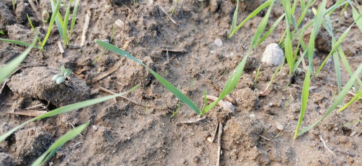

Jakby tego było mało, to miałem na tym polu grykę/gorczycę/rzodkiew. W lipcu to wszystko stalerzowalem, powschodzilo trochę to znowu to przeleciałem talerzowka, no i orka, uprawa, siew. Myślałem, że sprawa załatwiona, a widzę że od groma mi tego powschodzilo kolejny raz. Załatwię to czymś, czy będzie problem?

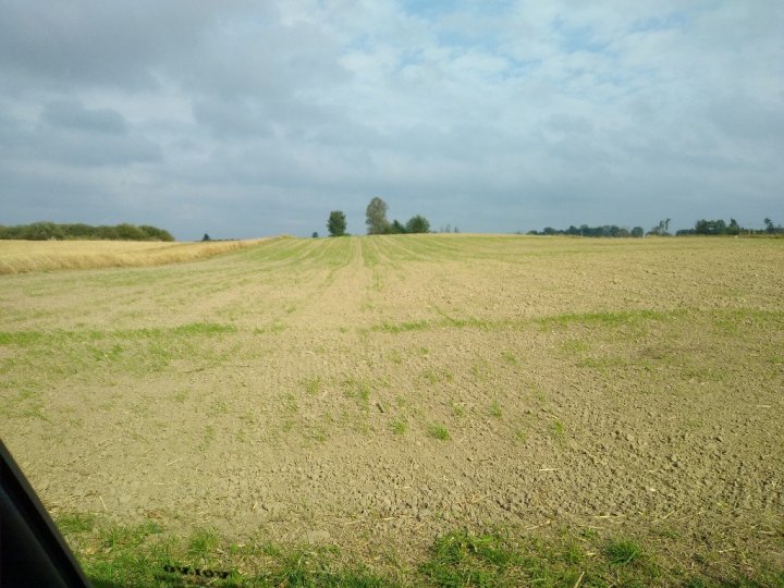

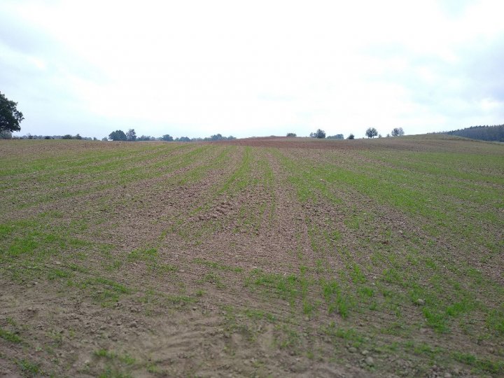

Teraz wracam, to jeszcze dla zboża sąsiada się przyjrzałem. Nie wiem czy siak pszenicę, czy pszenżyto. Działka zaraz obok mojej. Ziemia taka jak u mnie na lżejszych kawałkach
nie martw się u mnie jest podobnie jak wyleciało z siewnika to wzejdzie gdzie bryły i ciężka gleba to w mojej okolicy wielkie mijaki na dołkach i w piachu 100 procent wschody jak było dużo słomy to odejmowali grabki i brona albo 2 razy agregat powiat kraśnik spadło z 50 l wody musi wzejść potrzeba słońca

Ewidentnie efekt przesuszonej i grudczastej gliny. Zbyt słabo rozdrobniona, brak podsiąku i kiełkowania. Teraz po deszczach pójdzie.

A i wrócę jeszcze raz do swojego pytania, bo chyba nikt nie odpowiedział.
Miałem tam grykę/gorczycę/rzodkiew, stalerzowalem to raz. To co powschodzilo stalerzowalem drugi raz. Teraz w pszenzycie widzę, że znów powschodzilo. Miejscami, ale trochę tego jest.
Z tego co wyczytałem, to pisza, że gryka może przetrwać do wiosny i że
"Substancje, które są polecane do zwalczania np. rdestów to m.in.: chlorosulfuron, tifensulfuron metylowy, prosulfokarb, diflufenikan."
 Przy gorczycy piszą, że nie lubi przymrozków i jest zagrożeniem dla roślin jarych (tylko słabo u nas z tymi przymrozkami)
A o rzodkwi nie znalazłem nic.
ktoś coś podpowie że swojego doświadczenia?

W zeszlym roku gryke wycielo mi 0 stopni 1 października, więc o nią sie nie bój. Rzodkiew jest bardziej odporna na mróz ale chemia od samosiewow rzepaku ją bierze.

Grykę zetnie przymrozek i nie stanowi zagrożenia.
Gorczyca i rzodkiew, rzepak ta sama rodzina. Przy dzisiejszych zimach przetrwają. Do herbicydu jesiennego dodać środki jak na rzepak.

Coś porypali.  Gryka nawet chłodów nie lubi. Po za tym pewnie położy ją każdy oprysk jesienny.
Ja mam jęczmień po gryce zasiany. Wzeszło jej masa. Po niedzieli będę robił mszyce do dodam trochę gallapera albo Golda,  to przy okazji siewki innych dwuliściennych załatwi.

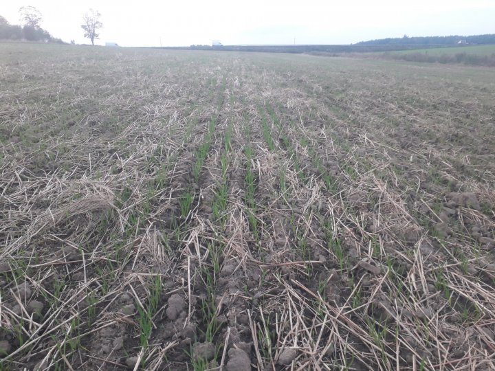

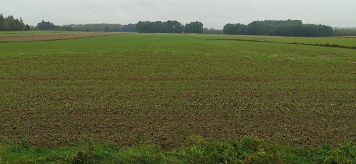

Pszenżyto Belcanto siane 130kg i drugie dla mnie lepiej wyglądające Tadeus siane 80 kg , pojawił się 3 liść kiedy pryskamy? bo jak widać wszystkie możliwe chwasty rosną w oczach.
