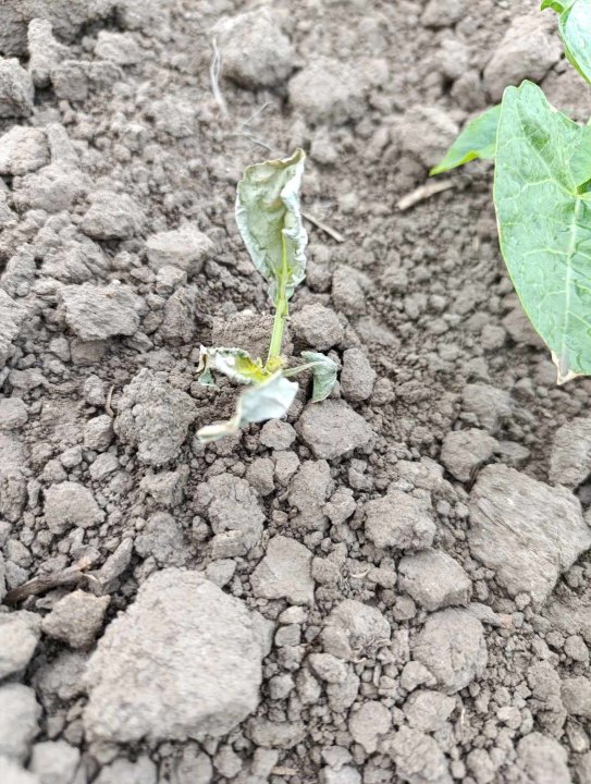

@skywalker89 dalem 0.8 corumu, 200ml butoxone i olejan na testowy kawalek i wywalilo fasole do gory kolami 😂
Jeszcze pytanie. Dodawal ktos do corumu np partner+ zamiast dasha? Fasola jakos reagowala? Ten dash to cos mi sie nie widzi 🙈

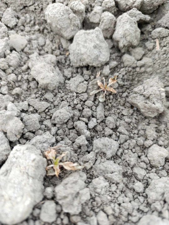

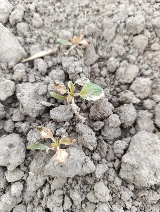

a i mam pytanie do doświadczonych w corum,
tam wcześ.. a zresztą powtórzę i tu linka do fotki
https://drive.google.com/file/d/1diS5hQWfslC7Ju_JvDmcQtMvGEw1w1XK/view?usp=drive_link
to na dysku google i tu podlinkować by wyświeliło się stamtąd nie da
otóż czy litr corum/ha na tę fazę fasoli co tam widać to nie ryzykownie za dużo? zwłaszcza że teraz wilgotność powietrza duża a i po deszczach wchłanialność i agresywność oprysków dużo większa niż w suszę.
Zamierzał walić litrę na już i raz jeszcze za kilka dni też litrę plus oczywiście dash bo był przecież w komplecie. Nie moja to ale szkoda aby sobie i kto inny popalił fasolę. Ostatecznie jest ten wielorak.
Edytowane przez dysydent
No u mnie wyszło litr Corum bez 4g imazamoksu z mocznikiem i siarczanem plus olejan, więc myślę że to nie jest duża dawka i nie zaszkodzi. Nawet na zakładkach nie widać żeby coś paliło

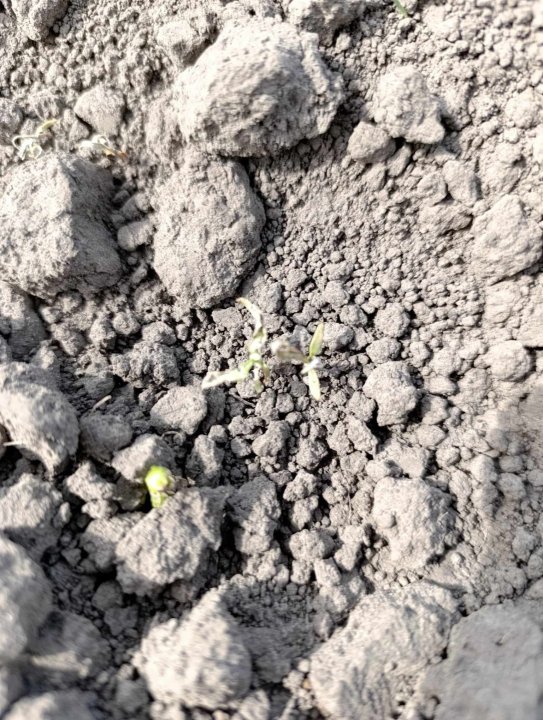

6 godzin temu, Zbyszek3939 napisał:
Ile tego boksera na 1 h  ziemniaków dajesz i do jakiej fazy i czy bierze szarłat i czy nie lepiej sękor  albo arkade

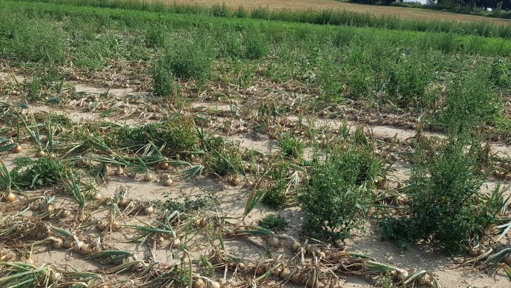

jeszcze raz cytuję bo coś tam znalazłem
AP1GczNN5Y7kfuMD6DeivawqeBkEPbhKOGGALPrI
powyżej był przedawkowany bandur przedsiewnie (długa historia dlaczego i pocieszna ale moze przy innej okazji) no i tu już nic po wschodach tej cebuli prócz graminicydu nie było
poniżej bandur już nie był przedawkowany a tylko połowa tego co wyżej to tak gdzieś w siódmym liściu cebuli poszedł Boxer jakieś 2l/ha (w cebuli prosulfokarb nalistnie jest nawet bezpieczniejszy niż przedwschodowo) no i wniosek czyżby że lepiej z Boxerem szarłaty przytrzymało niż bez no ale w obu przypadkach pendimetalina z bandurem - jak to w cebuli - obowiązkowa tak że może tylko inny rok inne pole a nie boxer i szarłatów zero choć na obu nasion w glebie od groma tak że coś je na pewno zwalczyło w obydwu przypadkach choć poniżej jednoznacznie lepiej
AP1GczNe4vLDXby9xJkwQa5SkrMg7hEqdP8p38nY

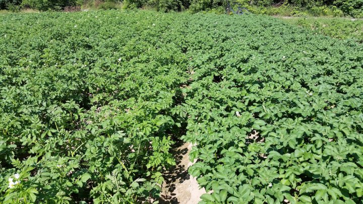

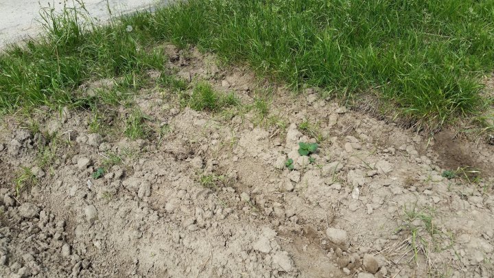

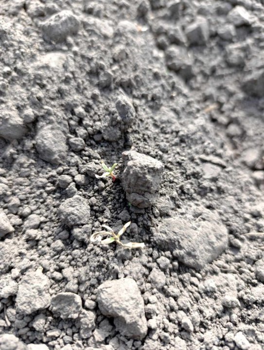

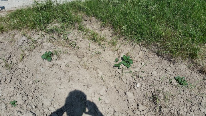

no może jedno zdjęcie
AP1GczOxHtHbEM51UiHNt-Ds---QTrgi8OFXX_R6
zrobione jak poskładałem opryskiwacz po tej dawce trzech l Boxera plus dwie setki buzzina i nic (Magnolia), no żadnych bodaj plamki po tym bodaj rozjaśnienia liści i rosły jak gdyby nigdy nic że albo zapomniałem kontrolnego zdjęcia później zrobić albo gdzie zgubiłem zrobione
edit - ale jaja - pogubiłem się i wstawiłem zdjęcie kontrolne zrobione 30-ego maja 2023 to wyżej a zaraz po oprysku no jeszcze z rosą po oprysku to jest z 25 maj 2023 to niżej. a opryskane na pewno bo skosem poprzeczka i wyjeżdżając aby lewa strona opryskiwacza doszła do końca pola to ta prawa opryskała jeszcze pół szosy co w rogu lewym górnym kadru widać
AP1GczPp5JlYpjF5PzUMobGH50mmEbXm-6499a1r
ot i inwestycja Twoja @Zbyszek3939 się Ci opłaciła bo zobowiązała mnie do rzetelności w prostowaniu błędnych a niezasłużenie "opłaconych" lajkiem informacji. ;)
Oczywiście olewam lajki i nie dla nich tu pisuję no ale skoro są to niech i lajkowanego obligują do odpowiedzialności :)
no ale wyszło ogólnie tak
AP1GczOhhsuKN3urzmffFv8dG_lqrtg-W-8utMTG
a ten róg pola to tam gdzie rower stoi i czysto było do wykopków, no ale w tym buszu jaki przecież jeszcze większy się zrobił to i bez oprysków nic nie miało szans się przebić

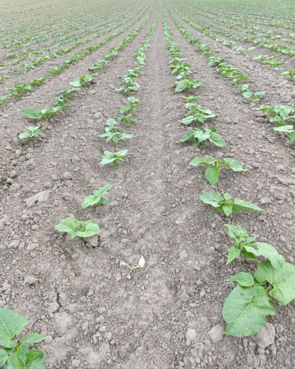

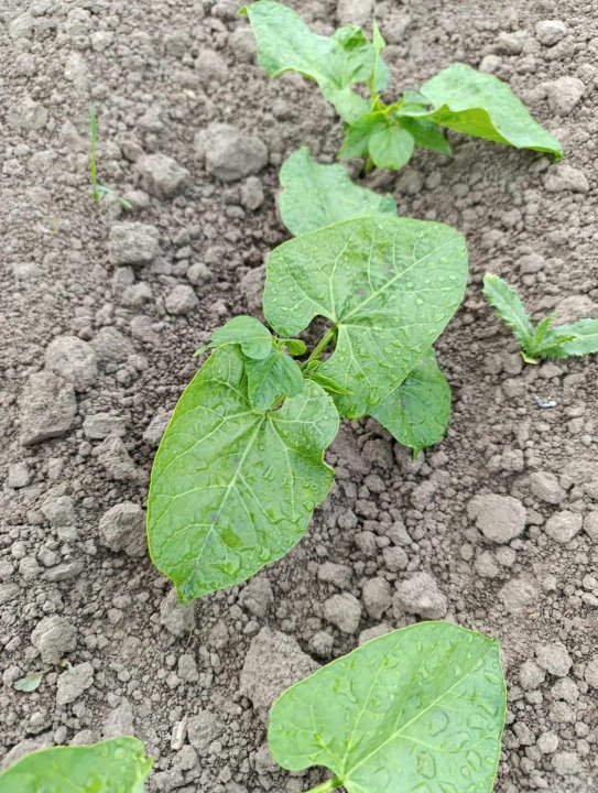

Dawałem 0,75 corum + 1l atpolan Bio ( ile dajecie adiuwantu i jakiego? )
Po takiej dawce fasola bez szwanku, nawet na nakładkach po 4 dniach nie zauważyłem nic złego. Rzepak wykosiło, pozostałe chwasty również oberwały dość mocno, niektóre raczej juz nie będą żyły, a niektóre trzeba dobić :D
Zabieg był robiony w sobotę wieczorem.
Jutro mija 5 dzień i wypadałoby zrobić powtórkę na dobicie i ewentualnie na to co nowego wyszło.
Tylko pytanie ile dać 0,85-0,9 Corum
będzie ok?

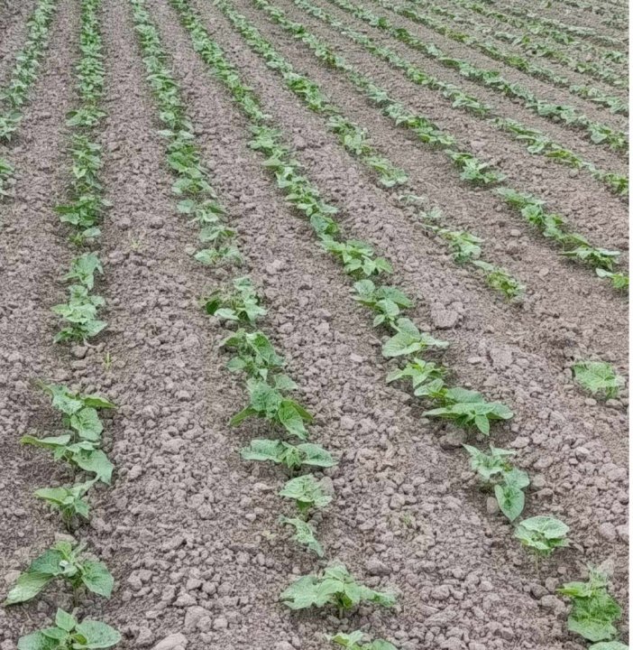

Edytowane przez Michall51

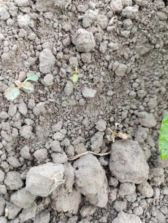

Na jednym kawalku wczoraj dalem 0,8 corumu i 200mln butoxone to wywalilo fasole do gory kolami. Zobacze jutro czy jej troche oddalo. Przez miedze kawalek gdzie poszedl sam corum.i bedzie porownanie jak bierze. Teraz dam jeszcze corum z tym partnerem i tez porownam czy jest roznica w dzialaniu. W sumie kazde pole co innego dostaje 😂 ale pierwszy raz na polu u siebie mam szarlat dzieki sąsiadowi i co ciekawe ten szarlat juz z lisciem wlasciwym praktycznie juz usechl po 4 dniach po 0,75 corumu gdzie obok stoi komosa i jest tylko lekko skrecona. Szarlat jest bardziej wrazliwy na corum?
Edytowane przez kamil800
na bentazon jak by bardziej od komosy, jeśli już poparzony to sprawka bentazonu, imazamoks działa nieco dłużej i inaczej, można by nazwać bardziej deformuje pierw chwasty, zasusza później a i to nie wszystkie nawet jeśli i pognie co większe ... itd
