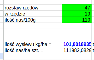

zatem ile może dać teoretycznie fasola? przy wysiewie 100kg/ha jaśka to jest
AIL4fc8KlmR6V0kvDc93SOOFrF-mDgNwMglp5_kc
jakieś 100tys siewek uwzględniając 88% PZW i jeśli na krzaku średnio urośnie 40-50 ziaren co jest jak najbardziej możliwe i nie rewelacyjne bo to jakieś 10-15 strąków jako tako wypełnionych to mamy ile? 40x100kg=.... i tylko zakładając 110szt/100g co w jaśku to nie wcale gruby taki kalibraż
