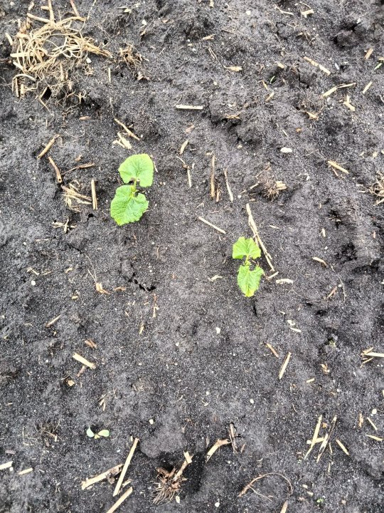

No jak pisalem wczesniej 0.6-0.7l/ha corumu dam. Za tydzien powtorka i zobaczymy jak bedzie. Ewentualnie na powtorke dodam butoxone jak po tym pierwszym cos przepusci ale takie siewki to powinien brac bez problemu

2 godziny temu, ravoj napisał:
Toz znaczy że nie umyłeś i nie zakonserwowałeś opryskiwacza na zimę. 🤣 Fasola poradzi sobie z tą wilgocią z glifo, jakoś mocno nie jest wrażliwa. Zwłaszcza to widać jak co niektórzy zasuszali kiedyś glifo a ona rosła i rosła . Uważam,  że fasoli nie zaszkodzi.
Nawet wskazane jest 0,1 glifosatu dać dolistnie, wtedy ma liście lepiej wybarwione😃
Ja się zastanawiam czy dać 1l czy 1.25 benza + jakiś wspomagacz aby tylko fasoli nie zaszkodzić a tu ludzie o powschodowym pryskaniu fasoli z dodatkiem glifo piszą. Dajcie znać o efektach.
4 godziny temu, kamil800 napisał:
Wszystko zalezy jaki bedzie piątek. Jak bedzie cieplo i slonce to wjedziesz bez problemu. U mnie dzis juz nie pada i mimo, ze zimno i bez slonca to od biedy bym juz jechal
Tylko Ty Kamil miałeś mniejsze opady, z tego co pisałeś. Ja w polu to mało co filcaków nie zostawiłem. Miejscami dopiero wschodzi a miejscami dwa liście. Oczywiście komose malutką też znalazłem kur... mać.
2 minuty temu, kamil800 napisał:
No i taki czarnoziem to tez wode trzyma... U mnie to tam lekkie pola to szybko przepuszcza :/
Gdzie, borowina?  Borowina szybko wysycha.
Generalnie wolę płowizne. Lepsze wschody, łatwiejsza uprawa. W tym roku mam pół fasoli na borowinie pół na płowiźnie to zobaczymy gdzie wyjdzie lepiej. Rok temu na borowinie.
Cena spada z ceno pszenicy 5zł -5.50zł i nikt niechce każdy robi próby aby było najtaniej dobry sezon się zapowiada cena za fasoli
Edytowane przez a-zA-Z0-9
U nas zauważyłem wzrost pól z fasola w gminie dołhobyczów , ludzie zachęceni ceną a cześc pewnie chciała posiać buraki tylko skończyła sie kontraktacja wcześniej no i oczywiście strach przed niską ceną kukurydzy a przecież fasola trzyma cenę no to mamy co mamy :D Zasiać  a zebrać to nie to samo . Chwasty rosną jak szalone ta doglebówka chyba nic nie zadziałała.
Też coś mi się wydaję, że Zbyszek ma rację. Chociaż z drugiej strony tym razem upatrują ludzie w tym, że zimno i może racja. Kurde żeby pryskać fasolę w fazie wschodów od chwastów.
Edytowane przez bartekac7
Nie pierwszy raz jest zimno czy przymrozek a z reszta moze czesciej on jest niz go nie ma. 2 lata temu a moze 3 sasiadowi jaska tak przymrozilo, ze malo nie zdechl a doglebowy dzial. Groch tez sie pryska na zimno (bo zazwyczaj jeszcze w marcu) i zawsze dzialalo a te 2 ostatnie lata tez mi w grochu to nie dzialalo do tego stopnia, ze w tym nawet nie robilem tej doglebowki... Z reszta jakie to zimno jak raptem - 1 przez godzine czy dwie bylo. Ja to w rzepaku juz od 3 lat obserwuje chu*owe dzialanie doglebowki... Szczegolnie commandu bo metazanex jakos daje rade.
Edytowane przez kamil800
Byly lata, ze w rzepaku robilem 100ml commandu i byl spokoj. W  grochu dawalem 120. Teraz w rzepaku dawalem 160 albo 170 i ten rok to byl trzeci rok pod rzad kiedy poprawialem przytulie w rzepaku. W fasoli z tego co widzialem to tez juz sie pojawia... Albo to sie zaczelo tak uodparniac albo te srodki sa do dopy. Chociaz u mnie na polach to pendimetlina jest pierwszy raz. Raz tylko na zboze dawalem ale to na innych dzialkach ktorych juz nie mam.
Mozna by powiedziec, ze u mnie ch*jowo zrobione gruda mroz bylo i puszcza i jestem jakas pojedyncza jednostka, ale z tego co piszecie to wiekszosc albo kazdy ma juz chwast tylko jeszcze nie kazdy zauwazyl
No i u mnie to samo to ze biala to nic. Jej i tak juz raczej nie wezmie... Nie pisałem o niej nawet bo ją akurat bierze corum czy basagram ladnie ale normalnie sobie rosnie. W tym roku na fasole dalem specjalnie oryginalny comand i gowno. Przepuszcza
