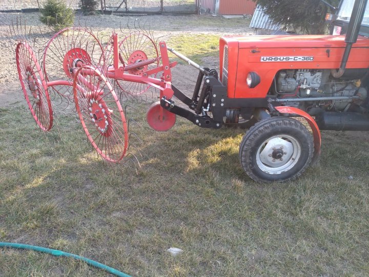

i tak docelowym rozwiązaniem jest maszyna aktywna czołowa z podbierakiem i przenośnikiem oszczędzająca też osypywanie, podczas gdy ciągnięcie fasoli nawet taśmówką pazurami po ziemi musi skutkować częściowym wymłacaniem i jest to co prawda lepsze od "pajączka" i "we właściwym kierunku" ale jeszcze nie najoptymalniejszą konstrukcją do tego celu.
Próbowałem gwiazdówką zgrabiać to strasznie dużo ziemi szło, szczególnie jak trafiała się komosa. Dopiero taśmówka robi lux robotę!
3 godziny temu, kubamako66 napisał:
mam takie pytanie ma ktoś z was przerobiona zgrabiarke taśmowa do fasoli jaki będzie najlepszy silnik hydrauliczny jakie ma mieć najlepiej obroty i jakie zapotrzebowanie oleju jest ?
Najpierw trzeba wiedzieć ile litrów na minutę ma pompa w ciągniku,
to będzie do t25 pompę mam nsz16 i rozdzielacz Bułgar czyli hydraulika wydajna i dobra i niby ta pompa ma wydajność ok 25l nominalnie
