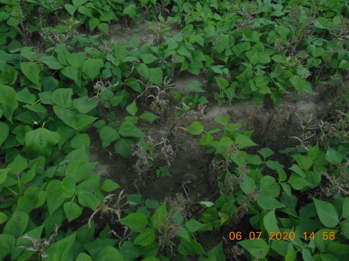

efekt działania Agrobentazonu w dawce jakieś 1,5l (może trochę mniej) oraz połowy dawki olejowego adiuwanta (bo tyle mi tylko zostało) a i jeszcze w tej mieszance był jakiś na trawy
ACtC-3fBBFCPXhgunte5m9f_WrOEUPlQF0uw0FfS
a tutaj (niżej) było plecakiem poprawiane i dawka że lepiej nie zgadywać ale tutaj Afgrobentazon na pewno ponad 3l/ha plus pełna dawka adiuwanta (chyba to był Olejan) oraz dodatek imazamoksu. czyli przedawkowany fitotoksyczny nie był
ACtC-3dG8Bxv7auv47g3VFmOcWpRsutMzrfYT6qd
z kolei na ostatnim zdjęciu nie było niczego po liściach dawane a jedynie doglebówka (no nie napiszę dokładnie jaka bo piszę to czwartej nad ranem i szukać o tej porze.. :P  )
ACtC-3ec_31MFeS6cAM2lmPowx1FzH1IYEk8OaUW
wiele oparzeń po doglebówce czy oparzeń słonecznych (takie w fasoli też bywają a zależy to jakoś od nawożenia jeszcze przedsiewnego i tu nie wiem od czego dokładnie nic po za podejrzeniami) otóż wiele oparzeń niesłusznie jest przypisywanych bentazonowi
a i jeszcze - na innych polach Basagran był zamiast Agrobentazonu i różnic żadnych w działaniu nie dostrzegłem
sporo mi się naklikało jak na tę porę :D
