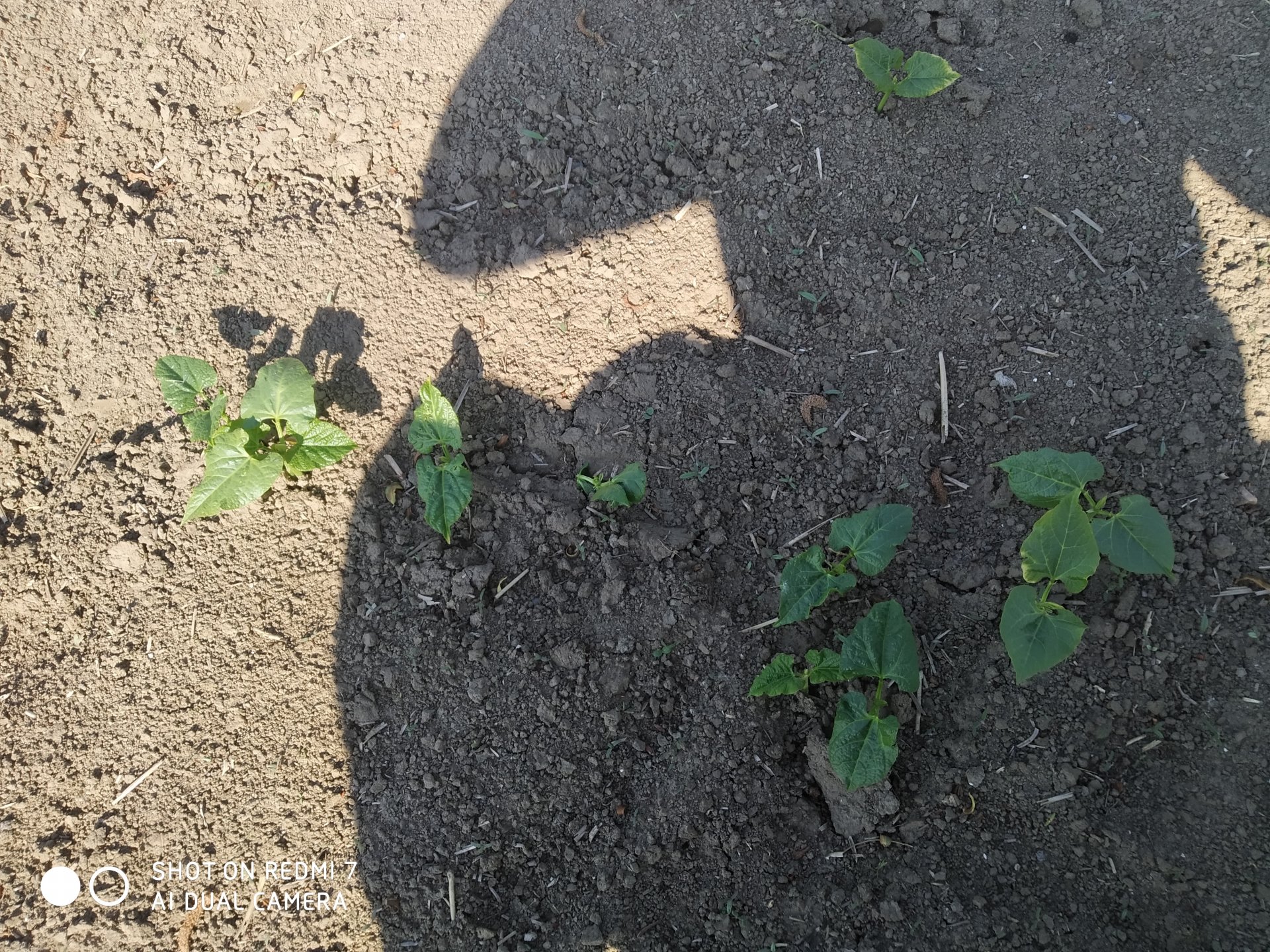

Masz świetne pole pod fasole bo one nie lubią wiatru. Jeśli co się nie wydarzy złego w pogodzie to może to być bardzo udana plantacja. Takie trochę zacisze w tych drzewach
Edytowane przez dysydent
@Mateusz0110 fajną masz glebę, taką mięciutką. U nas skorupa się robi i fasola podnosi bryły jak pięść. ale jakoś sobie radzi.
Niezła odmiana, szybkie wschody i masz fajną fasolę. .

Uff, nic nie ma, 90% fasoli wzeszło. Najdłuższe wschody w życiu. Niektórym roślinom wyjście zajmie 4 tygodnie.
Widzę, że glifosat zaszkodził tym co miały listki a nic nie zrobił fasolkom które jeszcze w dniu zabiegu nie rozłożyły liści i dostały po badylu.
