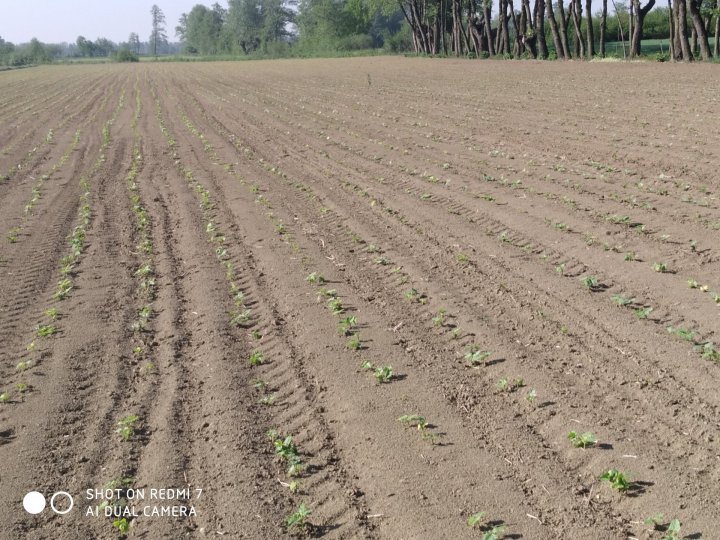

5 godzin temu, baranek142 napisał:
Kontra po środowym przymrozku . Będzie z tego plon czy przesiewać?
Jak na całym  polu tak przemarzła   to  przesiewaj chłopie nawet się nie czai i nie zastanawiaj tylko w poniedziałek  eja nic jeszcze nie spóżnia jest wilgoć a ciepło ma dopiero za tydzień nadejść jeszcze jak przesiejesz to będzie ładniejsza jak te co nie zmarzły ale przemarzły  one i tak nie będą na razie za specjalnie rosły .No wiadomo koszt przesiania przy obecnej cenie duży ale ja bym się nie zastanawiał bo tu teraz każdy dzień ważny. ale zrobisz jak zechcesz wiadomo,
Też pierwszy raz widzę by tak odbiła fasola no ale wielokwiatowa nawet po wycięciu odbija tylko cóż z tego jak odbija , rośnie a nawet kwitnie jak strąków z krzaczka zawiąże dwa lub trzy . Plonu raczej nie będzie ale jak zostawisz chociaż z ar dla doświadczenia to wszyscy będą wdzięczni za info .
