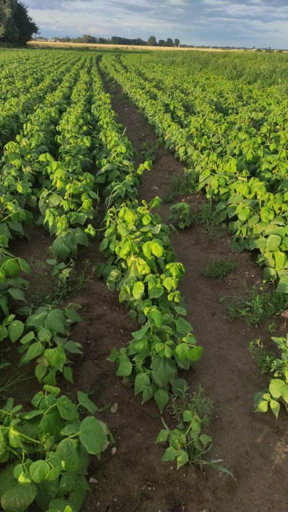

Na efekt basagranu trzeba chwilę poczekać. U mnie fasola oszalała po basagranie z nawozami i wczorajszym deszczu (30 litrów)  nawet poparzona glifosatem jest już zielona i nie da się odróżnić od pozostałej. Nie wiem czy to efekt deszczu czy nawozów na chelatach, ale wygląda pięknie i w końcu oko cieszy. Dokarmianie udane na 100%  a czy basagran zadziała zobaczę za dwa trzy dni, w chwili obecnej zatrzymało rozwój chwastów i lekko jaśniejsze są, ale za wcześnie na efekty. W czwartek pójdzie druga dawka 1l/ha tylko z mocznikiem i siarczanem bez mikro i PK.

Co to za chwast w fasoli?
o kurka wodna, nasiał się z buraków - 10 000 nasion z jednej rośliny - żywotność nasion  - 10 lat. To trudny przeciwnik i radzę szybko działać.  W tym roku mechanicznie nie dało się go zwalczyć przez niespotykane chłody, bo gleba musi się ogrzać do 10 C żeby kiełkował a wykiełkuje spod 12cm. Basagran + olejan i za tydzień poprawka.
