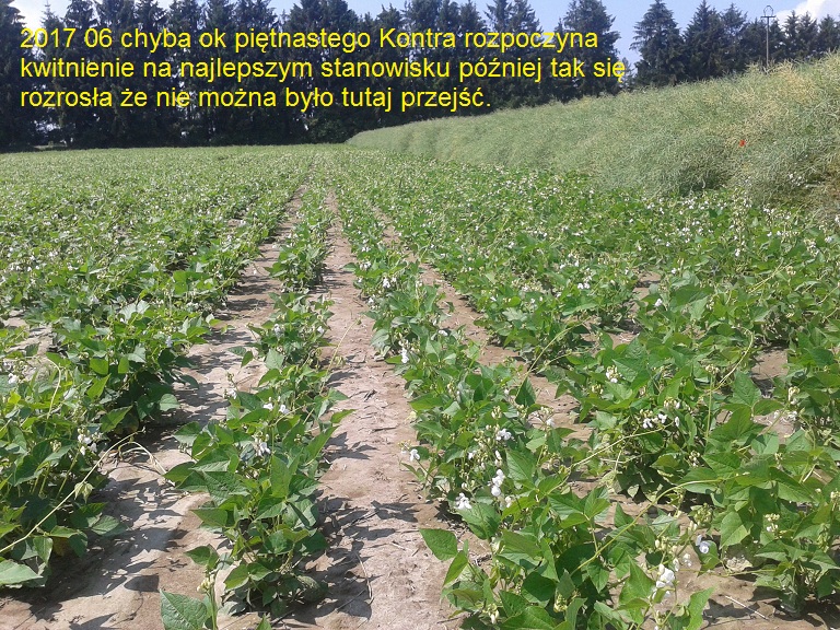

ile się sieje fasole półtyczkę na hektar w jakich odstępach
jest pewna dowolność i nawet lepiej posiać nieco za gęsto niż za rzadko
https://drive.google.com/open?id=1aZbw7z05X_Xxxj4q-RKmiiL5xAPJ_Uub
tam między rzędami było jakieś 55cm a w rzędach? to konnym siane i kto tam mierzył ale było dobrze choć mogłobyć gęściej bo pole okazało się kwaśnawe i placami gdzie było lepsze mogło by być a na słabszym ... z resztą widać. Dwa siewniki pierwsze za gęsto nam się nieco zasiały i plon był na pewno wyższy ogólny tyle że nieco ziaren drobniejszych więcej ale po wysortowaniu i tak lepiej wyszła ta przygęsta niż rzadsza.
Przy pewnych wschodach w rzędzie i 40cm może być ale tak 50-55x20-25 to myślę że powinno być optymalnie. Im lepsze pole tym rzadziej ale rzędów bardziej niż 60cm bym nie oddalał
tu lepiej pofotagrafowane a rozstaw m rzęd nadal 55cm
https://drive.google.com/open?id=1t2XqtK35RLwbSQFOCaYNQVpx3I9mjxad
o znalazłem fajne zdjęcie w swoich załącznikach ale to tylko dowód na umiejętność kadrowania bo gdybym "spojrzał" w poprzek rządków wydało by się jak nierówny rozstaw w rzędach gdzie miejscami w rzędzie szerzej niż między rzędami.
z tego pola wyszło do 2,5t/ha ale nie wiem czy pełne 2,5 czy tylko ponad 2,4
