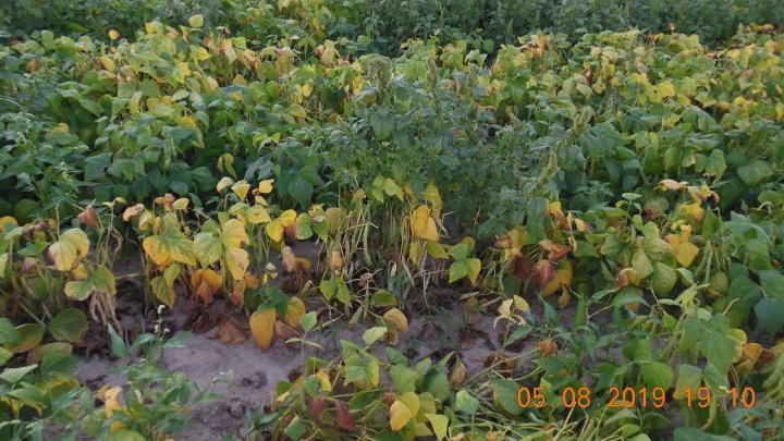

zaraz może fotkę znajdę czerwonej (praktycznie tak samo rośnie jak Igołomska) co była co 40 siana zbożowym i w rządkach miejscami za gęsto było ale m rzęd mogło być jeszcze o te 3cm wężej a za to w rządkach rzadziej a pole dobre. ponad dwie tony wyszło w ub roku i tak
-cnKtpQbbHk9Oty_1Z2R6dzLB4EvuxvRMBCQOjQ4
w dodatrku widać niedobór potasu i mogła tu być rzadziej w rzędzie nawet co druga i to samo by dała czyli na tym zbyt słabym jak na ten rozstaw rzędów stanowisku to on był ograniczeniem plonu bo już na dolinie było tak w tym samym czasie (z resztą datę widać) to samo pole  i na tej dolnie plon ponad trzy tony był na pewno bo trzykrotny w stosunku do górki no ale rok temu sucho ...
czyli zbyt gęsto między rzędami tak plonu nie obniży w niekorzystnych warunkach niż zbyt gęsto między rzędami kosztem rzadziej w rzędach na dobrym stanowisku

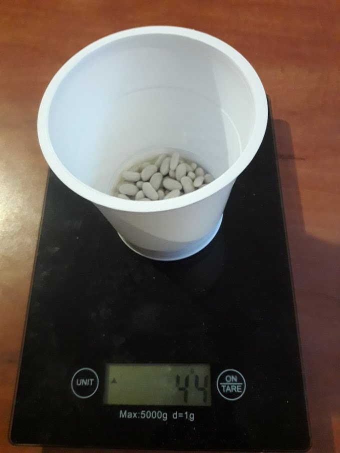

a tutaj tyle waży moja igołomska 100 nasion
jeśli starowałeś kubeczek i same nasiona tyle ważą to masz 227,3 ziarnka na 100g dla 50cm rzędy x 6,5 w rzędzie wysiew ok 136kg/ha a gdy rzędy co 45cm to nieco ponad 150kg/ha tak że kubek Ty starował,  a? bo jakoś dużo wychodzi ale to w kubku to rzeczywiście wygląda jak Igołomska :)

1 minutę temu, dysydent napisał:
jeśli starowałeś kubeczek i same nasiona tyle ważą to masz 227,3 ziarnka na 100g dla 50cm rzędy x 6,5 w rzędzie wysiew ok 136kg/ha a gdy rzędy co 45cm to nieco ponad 150kg/ha tak że kubek Ty starował? bo jakoś dużo wychodzi ale to w kubku to rzeczywiście wygląda jak Igołomska :)
tak starowany
