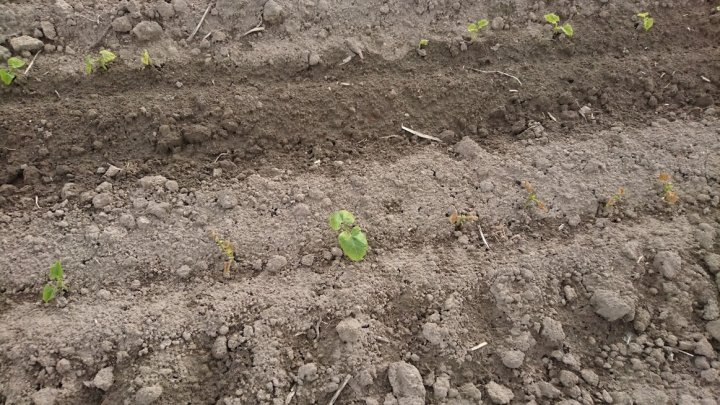

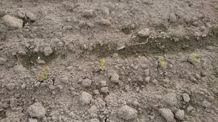

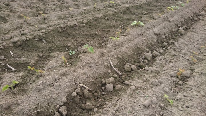

Ja stosowałem w zeszłym i w tym roku. Maj zeszłoroczny był deszczowy, mokry i w sumie to nie wiem czy to jego zasługa ale basagranem już nie wjeżdżałem bo było czysto.
Coś przymrozkami w przyszłym tygodniu straszą, a w tym roku wyjątkowo dużo ludzi sraczkę miało z sianiem około 20 kwietnia i jeszcze jej na wierzchu nie widać. Czy po jakimś niedużym przymrozku ok -1/-2 padnie fasola?
8 minut temu, marks50 napisał:
Jaś zazwyczaj przy -2 wymarzał ale może zależy od odmiany i fazy . Przy   0 stopniach potrafiło przyciąć liście .
A ciekawe czy taki zmarznięty jaś odbije? czy już tylko agregat zostanie?
Edytowane przez kamyxxx
Jaś szybciej przetrwa niż dobre. Mi akurat w ubiegłym roku przymroziło jasia w tamtym roku. Miał już po dwa liście Liście skręciło, zrobiły się brązowe,  ale serce rośliny były zdrowe. Trzon rośliny był taki jasno zielony. Koniec końców, chyba nejlepsze zdjęcie z te fasoli ostatecznie wyglądało tak
PcWzoMGi2WuirV35h3KBTnxBi8RZat3ichTxLzQB
5n-IKV4jaPCm0uznnlrXgL-Sp5AGuJ8fIjMMNBVa
Była siana 18 kwietnia z tego co pamiętam. Przymrozek ją złapał około gdzieś w okolicach 5-8 maja, któryś z tych dni. Potem 10 maja zaczęło jeszcze troszkę padać i odżyła. Plon dała w miarę dobry jak na ubiegły rok.  Nie dawałem przed przymrozkiem żadnych asashi i tego typu rzeczy. Niestety nie mogę znaleźć zdjęć jak była przymarznięta. A to akurat Pan Tomek trochę mi doradził, żeby poczekać na rozwój sytuacji i nie przesiewać od razu. Było git.
