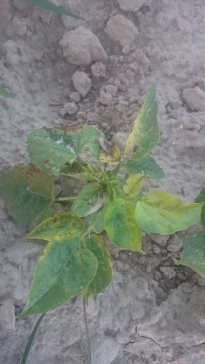

Panowie takie coś zastałem dzisiaj  na polu tu i tam, nie ma tego dużo, co to jest? Grzyb? Czy oprysk przed siewny dał się we znaki? interweniować?
Edytowane przez wsza12345
Chyba jedno i drugie bo oprysk osłabił a grzyb zna przysłowie o krzywych drzewach, Temu egzemplarzowi raczej nic już nie pomoże bo żółknący środek, ale siarczan magnezu i potas dolistnie a grzyby? a wiesz co to za grzyby jeżeli nawet, bo ja nie. Zdrowa nie poparzona młoda fasola raczej się obroni przed grzybami zwłaszcza w taką pogodę chociaż to może być odnasienna bakteria jeśli nie wszystkie tak porażone bo miałem coś podobnego i zawsze w jednym miejscu pola z czasem opanowywało cały plac ze dwu arów i nie pomagały opryski różne czyli braki czegoś lub nadmiary w glebie osłabiały mi tam fasolę a bakteria też zna to przysłowie
|Po edycji i zmianie treści poprzedniego posta wskazywało by na bakterię przyniesioną na nasionach i jaki miedzian ,,? chyba że pewne pole i zasobne w komplet składników bo jaśki powinny być tolerancyjne na bakteriozę ale istnieje ryzyko że będzie się roznosić na zdrowe na co słabszych rejonach pola.
Raz nawet zaprawiłem nasiona lekkim miedzianem i chyba nawet pomogło tylko znowu rhizpobium mi się namnożyło dopiero z miesiąc później i musiałem azotem dokarmiać jeszcze pod koniec kwitnienia.
Edytowane przez dysydent
