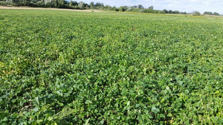

nie no u mnie najgorsze pole to jest to od timelapse-a
o to
AP1GczO5DT3a7BZUTn5C_sJFpWCWVLPbKxaHBwe4
i jak wygląda to wygląda ale na 300 na pewno nie
teraz już wycięte i ta fotka to już dokument historyczny
co ciekawet to po prawej stronie dosiane zbożowym przestawionym na fasolę siewnikiem gdzie co najmniej czterokrotnie gęściej i widać że na pewno plon będzie ze dwukrotnie większy i dwie tony/ha by przeskoczyło gdyby tak całe to pole było tak obsiane. Może na słabsze stanowiska by zaeksperymentował siew na płasko i nie na sztuki na ha a ilość wysiewu ustawianą pod kwintale na ha? powiedzmy dwa i pół do trzech?
no przecież po pneumatyku połowa pola odłogiem przeleżała
dobrze że opryski się spisały i choć chwastu nie narosło

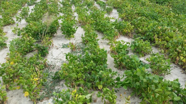

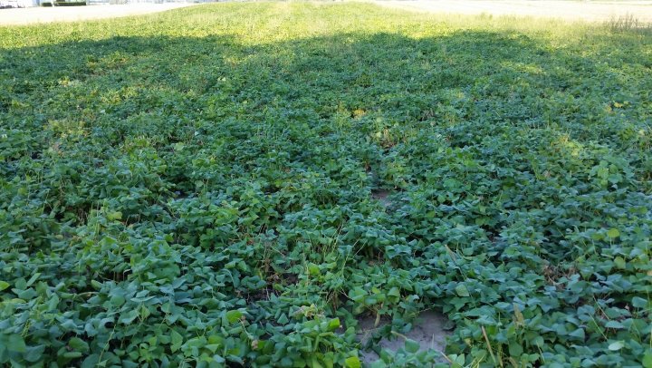

1 godzinę temu, Łukaszek napisał:
Jak masz bidną fasolę to i z 20 będzie wąski pokos a tak zazwyczaj to z dwóch siewników 12 rządków.
no jeśli taka
AP1GczNsERMTwbnIPRSB1qoSS_EAVdxwIuudpmrX
czy taka
AP1GczOiPm7PYsDSxEfzlgZc2LQSmtwwobZTKAd6
to i z 9 będzie dość a pod solmaxa z 6
nie mam zdjęć jak już wykoszona  ale pokosiki niczego sobie i w ub r z podobnej wały z 9 rządków nawet przygrubawe były ale akurat master czwórka "się nagnał" to tylko ze dwa razy na 1,5ha musiał przystanąć bo nie nadążał podbieracz
