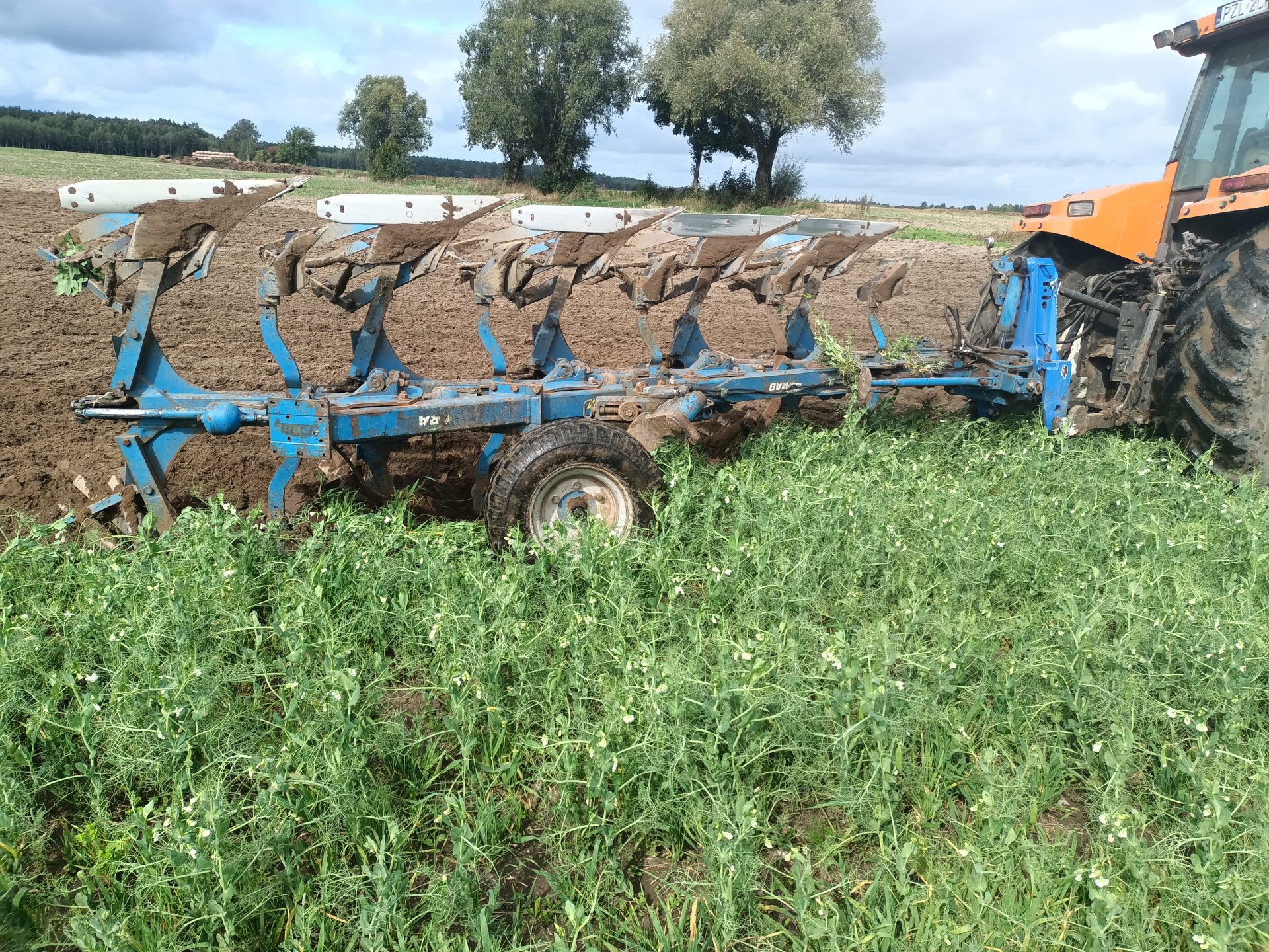

Ponowię swoje pytanie bo nie chciałbym popełnić jakiegoś błędu. Jak wspomniałem w jednym z wcześniejszych postów, udało mi się zakupić kilkadziesiąt ton obornika bydlęcego i chciałbym go dać na dwu hektarową działkę pod ziemniaki. Wyjdzie mi ok 25t/ha. Na tej działce aktualnie rosną poplony. I teraz zastanawiam się, jaka procedura będzie najlepsza. Likwidacja poplonu talerzówką, na to obornik i głęboka orka jesienna czy lepiej było by rozrzucić obornik na poplony, całość głęboko przetalerzować i orkę wykonać wczesną wiosną np jakoś w marcu (ziemniaki sadzę zazwyczaj między 5 a 15 kwietnia.
Dawaj na poplon, wymieszaj i jeszcze przed zimą zaoraj. Wiosenna orka to nieszczęście. Ja bym to nawet orał z wałem lub wałował po orce. Nie tak jak kiedyś jak się zostawiało w ostrą skibę.
Właśnie ja jestem nauczony jeszcze tych starych metod i nie ukrywam że z tego forum się bardzo dużo uczę. Kiedyś w ogóle nie siałem poplonów. Sieję je dopiero od kilku lat, również po lekturze tego forum. Kiedyś podorywkę robiłem normalnie pługiem, teraz ściernie likwiduję talerzówką i później jesienna orka zagonowa idzie o wiele lepiej niż po tradycyjnej podorywce pługiem. Kiedyś pod ziemniaki to jesienią po podorywce i zabronowaniu, dawałem obornik, głęboka orka i zostawiałem to tak na zimę. Wiosną agregatem z podwójnym wałem strunowym to rozbijałem, nie rzadko nawet dwukrotnie (teraz już wiem że tym dwukrotnym wzruszaniem ziemii, tylko sobie ją przesuszałem) i w to szły od razu ziemniaki. Muszę na przyszły rok dowiedzieć się czy ktoś nie ma formownicy do redlin bo też słyszałem, że po zasadzeniu, dobrze jest uformować redlinę żeby była taka zbita. Wtedy podobno więcej wilgoci pozostaje w ziemii a ziemniak jak wiadomo wilgoć lubi.
Wiesz co, tu nie chodzi do końca żeby porozbijać bryły tylko wyrównać po prostu pole. Żeby później dobrze było sadzić. Jeden przejazd robię zazwyczaj po skosie a drugi już na prosto. Żeby ładnie pozakrywało bruzdy po orce i było równiutko.
To padaj. Znajomy orał z wałem od razu, przed zimą pod buraki. Wiosną siew już bez żadnych upraw i mu świetnie rosły. Teraz jednak już tylko sieje pasowo w poplon. Wszystko zależy od gleby.
