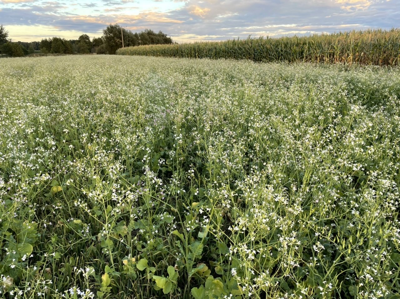

Dnia 5.09.2022 o 19:47, yacenty napisał:
bo skoro wydaje pieniądze na nasiona i siew to chciałbym mieć poplon a nie jęczmień ozimy
Jacku bez żadnych oprysków po jęczmieniu ozimym. Zdjęcie nr 1
Zdjęcie nr 2 i 3 po życie na V/VI klasie
Edytowane przez soltys48
Na tym polu mogę napisać że bardzo zadowalający(nie ważone),po gęstości i ilości przyczep dwucyfrowy.

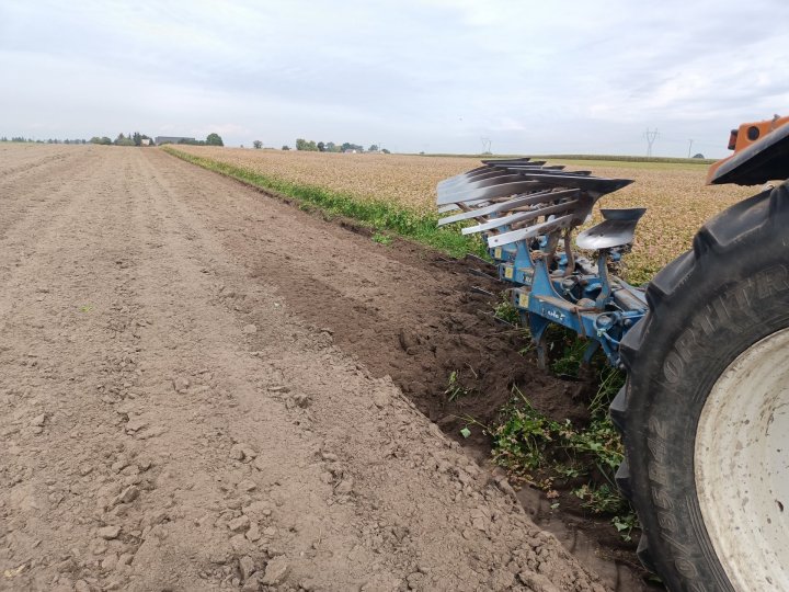

Słoma zebrana,siew wapna kujavit ok 3t/ha,siew grochu ok 220kg,talerzowanie,orka
Siew 15 lipca,orka 14 września
Dodam tylko że od siewu do 16 sierpnia ani kropli deszczu

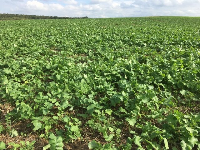

Rzodkiew u mnie mało imponująca. Siew na samym początku sierpnia
