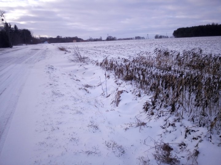

W stojącej gorczycy sporo więcej śniegu się zatrzymało. Widać to po drodze i rowach. Gdzie gołe pole, to zaspy nasypało, a gdzie gorczyca to prawie ich nie ma.

Fajnie widać, że gdzie poplon to nie ma zasp na drodze i w rowie, a gdzie gołe pole to szybko się robiły nacieki. Potem tam jeszcze śnieg się robił brudny, a gdzie poplon czysty cały czas.
