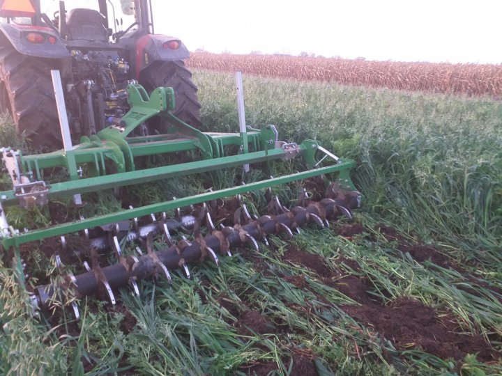

Niby Jakaś tam facelia z gryką i owsem ale masa jest! Głęboszem to traktuje to fajnie bo gleba pulchna i okryta na zimę zostaje.
Też zastanawiam się nad przyszłym poplonem pod łubin w postaci facelii i gryki, ile tego się sieje na hektar?

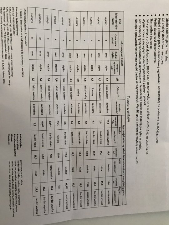

Sieje poplony od 14 lat przeważnie na tej samej działce co drugi rok, zdarza się ze i co rok pod rośliny jare. Rośliny jakie sieje to gorczyca,rzadkie oleista i bobik, poplony zawsze się udaje zdarza się ze i gorczyca ma 180cm , co 5 lat idzie trochę obornika świńskiego  słomę tam gdzie nie zbieram to zostawiam na polu. Nawożenie pod pszenice to średnio 250kg polifoski 6 Ogólnie Npk to idzie polifiska 6
a niżej przedstawiam wyniki analizy gleby i jak to ma się do tego?
PH swoją drogą nie dopisałem ze przez okres 10 lat na 6 ha poszło 60 ton wapna z morawicy   I  od ostaniego badania  10 lat temu pH wzroslo średnie o 1-1,5 punktu  (spodziewałem się i i tak będzie wyższe )  ale wyniki fosforu potasu są fatalne a ziemie mam raczej bardzo dobre od 1 do 3 klasy  jedna działka tylko 4a,b
Mam wrażenie ze te polony więcej popbieraja niż dostarczają
nawet wczoraj czytałem artykuł ze gorczyca na może zastąpić 20 ton obornika i dostarczyć średnio 60 kg  fosforu i 110 kg potasu

Ale Gorczyca też robi spustoszenie w składnikach i wodzie w glebie
No właśnie na to wychodzi  tym bardziej ze czasem za długa ja trzymałem bo już nasiona miała to będzie pierwszy błąd, co do wody tu nas  grzej jest z plonami jak jej jest nadmiar
Z czego wniesie? Z powietrza? Może jedynie przyswoić składniki z form nieprzyswajalnych dla innych roślin. Suma składników w ziemi musi się zgadzać. Nie wniesie fosforu ani potasu znikąd.
Gorczyca to jak zaczyna kwitnąć to  kasacja
Masz kolego racje  to po  co siać i mordować się  z przyoraniem  jak z porównaniem 2 i 10 pozycji ( to jest nowa dzierżawa ) nigdy tam nie było siane żadnych poplonow  zawartość fosforu i potas jest na podobnym poziomie  co poplony co 2 rok
Edytowane przez lebek5
Tyle że wniosą próchnicę, fakt te całe poplony to wymysł UE ciągną wodę z ziemi, mnożą owady oraz szkodniki typu myszy. Dlatego gorczyca to jest g. na poplony. Groch coś azotu zwiąże, rzodkiew oleista rozluźni ziemi, facelia odzyska wypłukane składniki a gorczyca według mnie ma bilans 1:1
Poplony są ok, ale trzeba je odpowiednio dopasować. Z tym przyoraniem gorczycy to się od tego odchodzi. Za to świetnie się sprawdza aby wyściółkować ziemię. Zaś te które mogą coś wnieść składników, to wszelkie bobowate. One realnie pobierają azot z atmosfery(znaczy, nie one ale bakterie z nimi związane), i wzbogacają nim ziemię.
Jest jeszcze próchnica i trzeba by zbadać jej zawartość na tych polach . Wracając do fosforu i potasu , może osiągasz b.wysokie plony i z plonem wywozisz z pola więcej , niż to co wnosisz  w  250 kg t polifoski 6 ?
