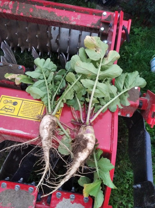

Rzodkiew po deszczu jeszcze idzie jak szalona.Szkoda że połowa od razu wybiła do góry i nie ma wgl bulwy
Bo może masz mieszankę i część będzie z bulwami a część nie.jeszcze są małe te bulwy.Sasiad miał taką 3 lata temu to w listopadzie jak orkę robił to bardzo ciężko mu się to orało w razuwke.
Wykopał parę szpadlem tak żeby wyjąć z ziemi w całości to do 70 cm korzeń sięgał i bardzo sobie chwalił to a szczególnie na takiej zwięzłej ziemi że po dwóch latach stosowania rzepy całkowicie inna ziemia się zrobiła na tym kawałku

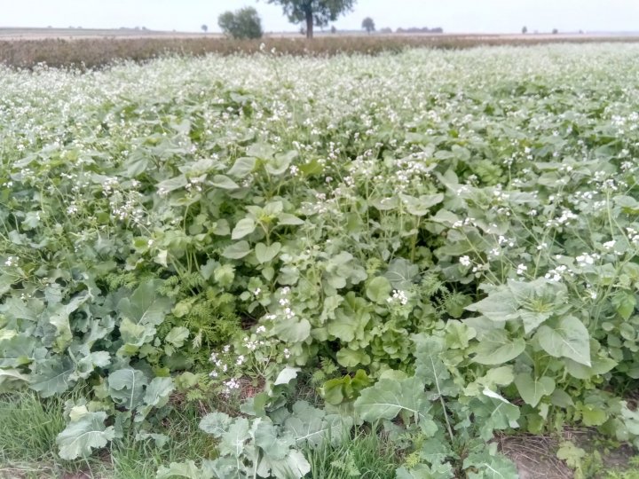

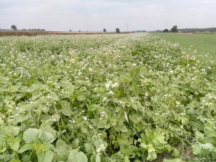

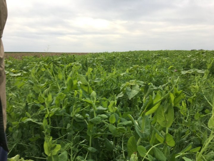

Taki poplon rośnie, siany 20 sierpnia, owies groch i mieszanka poplonowa Partis Gold od Agrolok,
Teraz popadało więc myślę że ruszy :)
Miejscami zostało jednak za dużo słomy, mogłem jeszcze raz ziemię przemieszać
U mnie siany 10 sierpnia nawet ładnie wyrósł. Niestety rzodkiew wzięła górę nad wszystkimi. Miała być melioracyjna a wyszło że 90% było oleistej a 10% melioracyjnej. Tylko słonecznik jej się nie daje, facelia powoli próbuje się przebić ale groch zduszony mocno. A poszło na 5,5 ha: 30 kg rzodkiew, 50 kg słonecznik, 10 kg facelia, 300 kg groch. Siane rozsiewaczem z dodatkiem 300 kg mocznika. Mieszane wszystko po trochu w betoniarce. Mocno kwitnie i powoli zaczynają robić się strąki więc pewnie trzeba będzie się tym zająć na dniach. Czy przetrzymać jeszcze tylko tak aby nasiona na tej rzodkwi się nie zawiązały??
