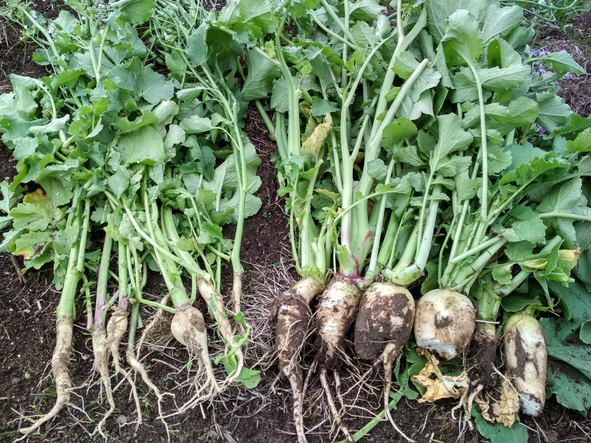

Panowie, zastanawiam się nad rzodkwią oleistą na poplon. Do tej pory najlepiej wychodził mi rzepak ozimy ale jak wiadomo na drugi rok zawsze coś odbiło. Takie pytanie odnośnie tej rzodkwi, wiem, ze tworzy spore bulwy ale jakby tak zasiać te 25kg/ha żeby gęsto było to może nie wytworzy tych bulw bo nie będzie miała miejsca? Boje się, że dziki mogłyby stratować następczą uprawę w poszukiwaniu tych bulw.
Ja siałem ją zarówno w mieszance jak i samą i rzodkiew zawsze wytworzy bulwy. Z tym że jak ma dużo miejsca to okrągłe jak buraki, a w gęstym siewie długie. Ale z dzikami jakoś nie miałem problemu.
Edytowane przez Morion
Jak buraki :D ale i masy zielonej dużo. Może i zaryzykuje ją, byłaby po jęczmieniu ozimym a przed pszenżytem, bo to jednak szkoda żeby pole zarastało samosiewami i chwastem tyle czasu.
