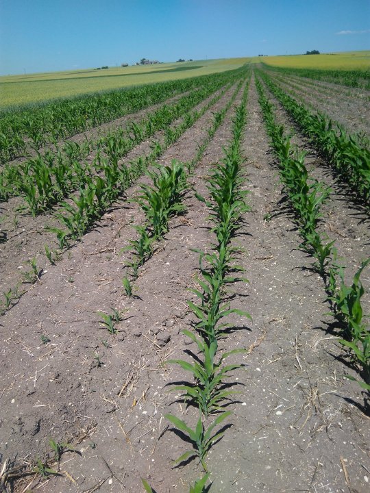

A no są badania , ta kukurydza po bokach jest siana na odkrytej ziemi , a ten pasek w środku był rzepak . Całość była ztalerzowana i posiana od razu kukurydza . Przy mokrym roku może by było wszystko normalnie , ale przy całkowitym braku opadów po siewie kukurydzy, widać jak na dłoni gdzie rósł rzepak to tak wypił wodę że kuku ma z 20 cm , a gdzie było gole pole kuku ma z 60 - 70 cm , zdjęcie było robione z 2 tygodnie temu
ale tam po prawej też słabsza jest, Tam też był rzepak?
Ja zasiałem kuku  ok 07 05 po skasowanym rzepaku na 2 ha i na całości jest równa. Może niezbyt duża , ale całkiem niezła. (Na innym polu po ekologii, gdzie było dużo perzu i innych chwastów do tej pory się męczy. Zwlekałem z opryskiem właśnie ze względu na perz.)  A rzepak był tylko placami, posiany późno . Miejscami było puste pole, nawet chwasty nie rosły , tak zaklepało na jesieni deszczem , a miejscami pasowo rósł nawet niezły rzepak. Teraz kukurydza zbytnio się nie różni, czy na pustym polu , czy po rzepaku. Po siewie było sucho, ale jak zaczęła kiełkować to sporo deszcz podlewał.
