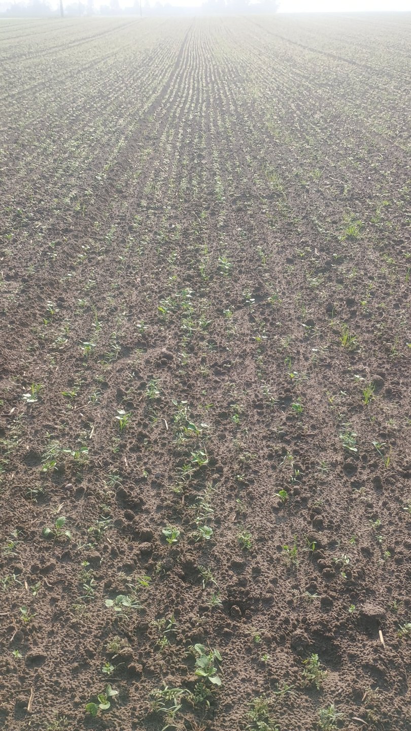

siew 26.08

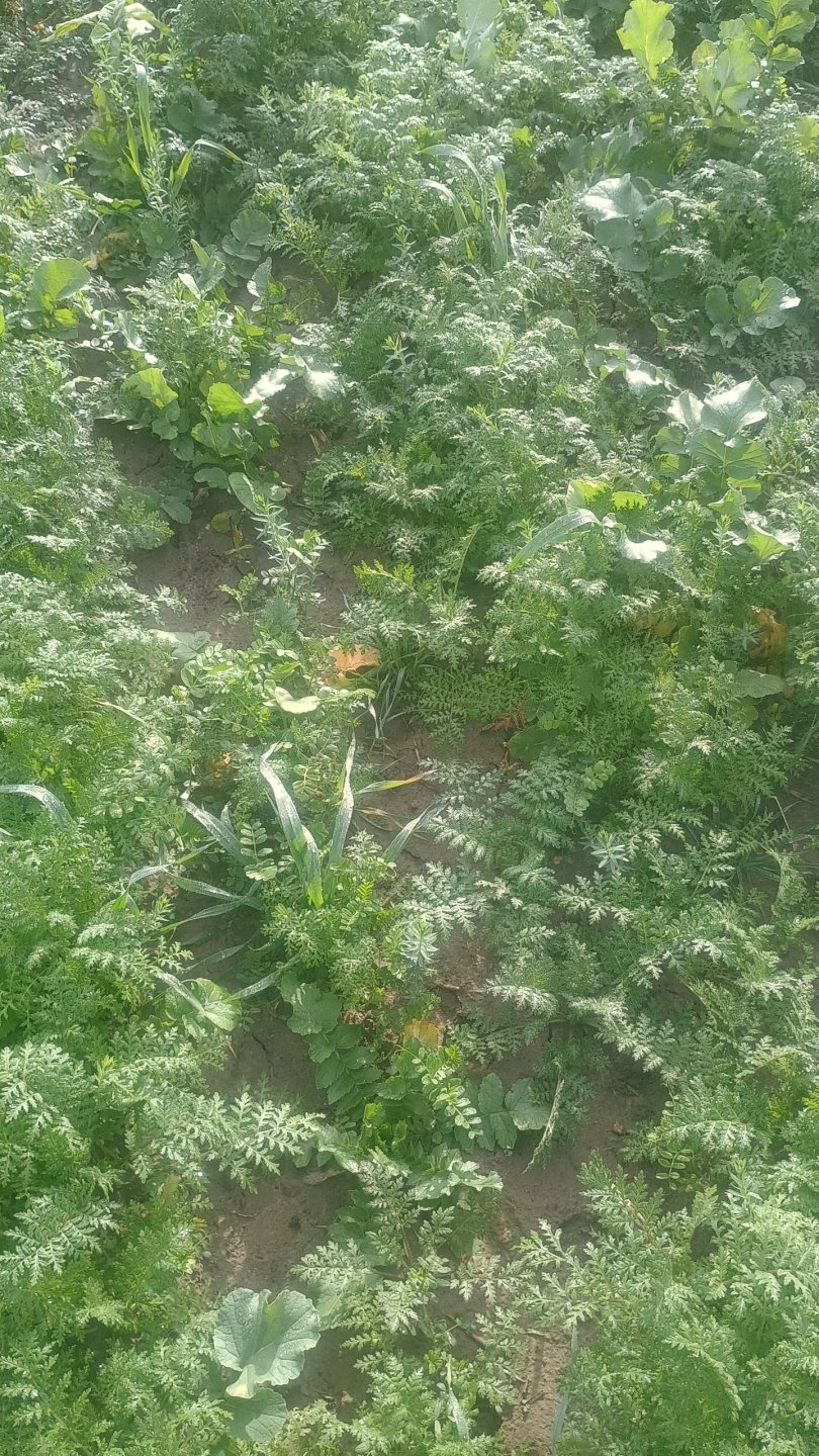

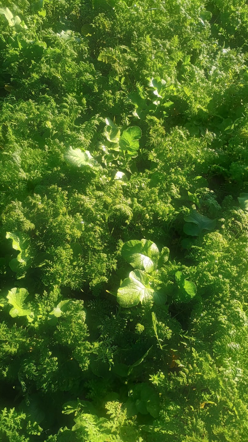

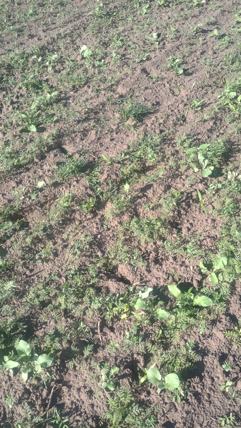

wyka jara 36kg facelia 2,8kg len 2kg słonecznik 0,9kg olejarka ab. 0,7kg rzodkiew melioracyjna 2kg rzodkiew oleista 8kg owies 1kg. 48kg/ha
Strategia była taka ruszyć ściernisko po pszenżycie a jak wzejdą samosiewy zaorać z wałem i zasiać agregatem uprawowym z poznianiakiem. Wschody 100% jak na złość bo nie siałem w tym roku rzepaku ,deszczyk na drugi dzień. Jedynie na przy slupach i na poprzecze trochę pszenżyta. Jeszcze przed orką dałem npk i  pół dawki soli potasowej.
Za rok też tak zrobię ale bez olejarki abisyńskiej i słonecznika a dodam seradele  zmniejszę facelie do 1kg
