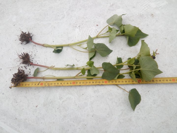

Ja planuję rozsiać rozsiewaczem grykę w ilości około 60kg/ha na pociętą słomę, a później tylko przejadę talerzówką i zobaczę czy to w ogóle zda egzamin. Myślałem jeszcze, żeby zmniejszyć ilość gryki, a dokupić słonecznik, ale z tym trochę ciężko w mojej okolicy.
Zda,robię tak rok w rok. Tu siane ok 60kg po ok 4 tygodniach od siewu
