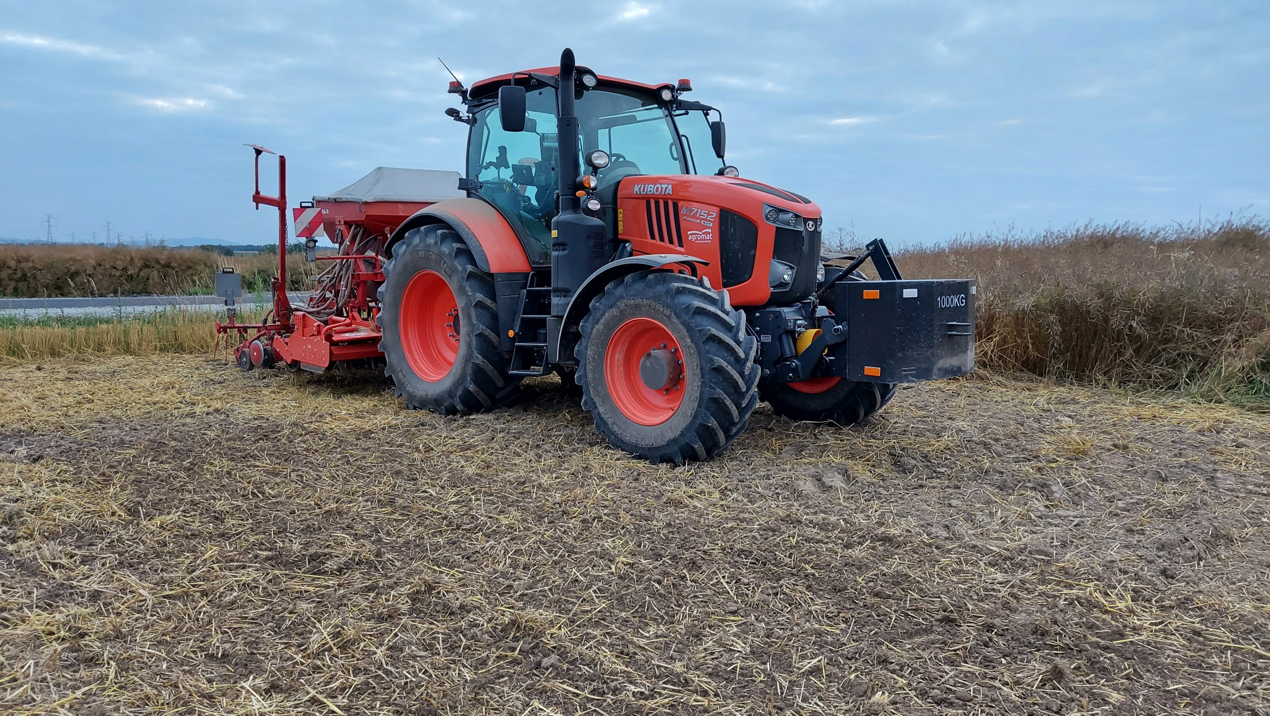

Pany, 10kg słonecznika, 5kg gryki i kilogram facelii na 40a starczy czy za mało?
Rzodkiew koliduje z rzepakiem, ta sama rodzina. Już lepiej coś ze strączkowych.
Wie ktoś jak długo może być dostępny azot po np. grochu lub łubinie na poplon?? Kasacja poplonu późną jesienią (koniec listopada), potem jare zboże.
8 godzin temu, yacenty napisał:
czym siane w tych proporcjach?

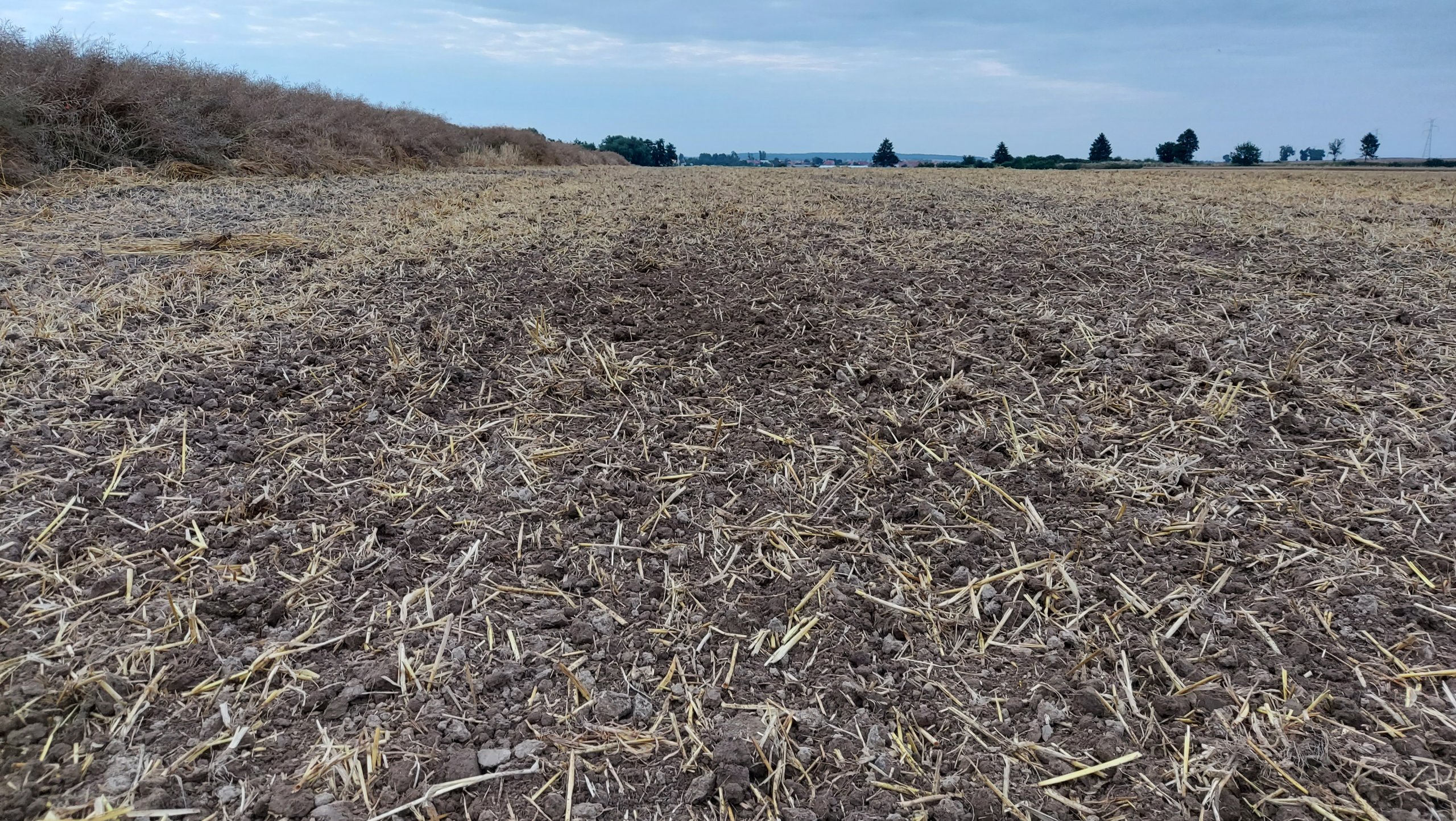

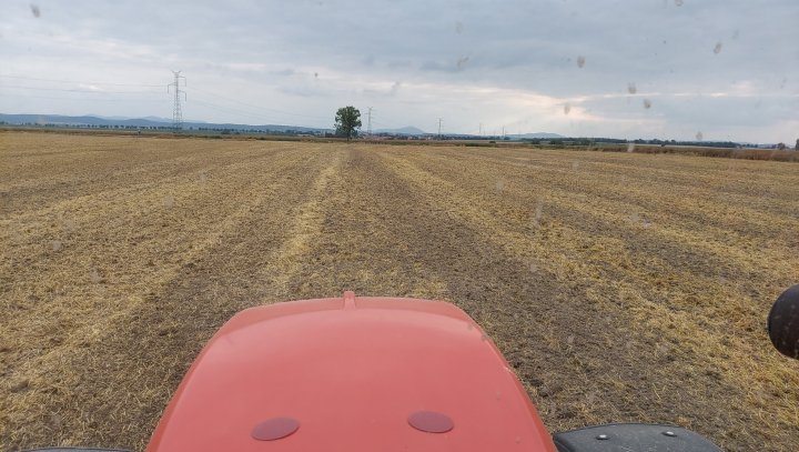

Groch rozsiewaczem, facelia rozsiewacz tarczowy na talerzówce taki mały. Bez zgrzebła i bronowania nasiona przed wałem spadały
