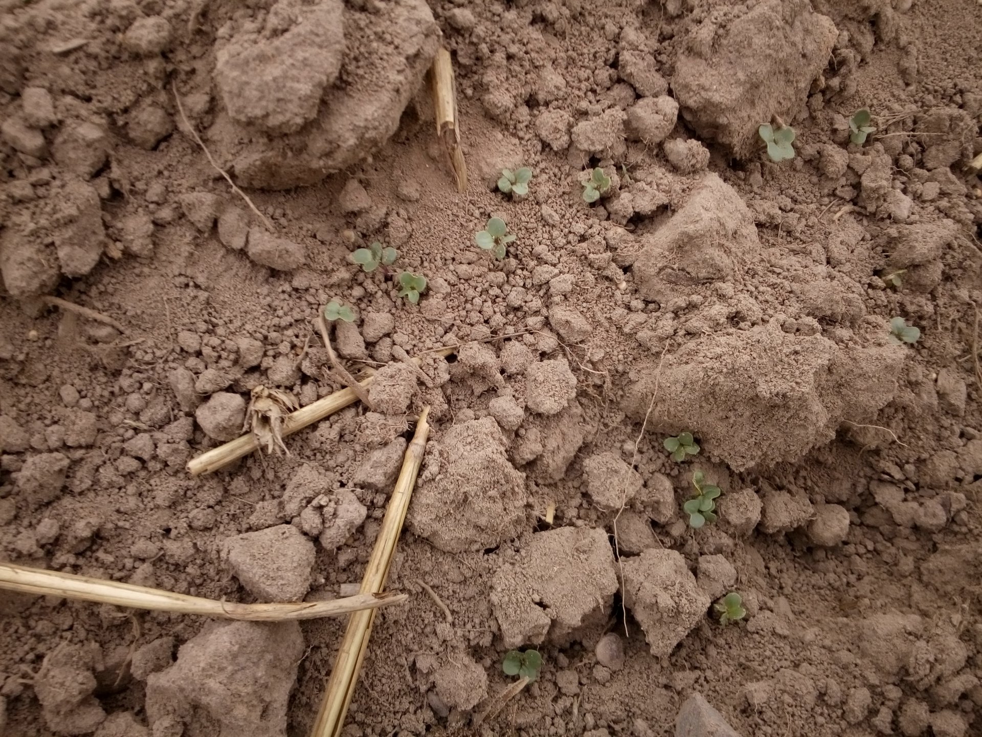

Groch siany w czwartek rozsiewaczem już mi powschodził. Gorzej z facelią, nic nie widać
A przykryłeś ją?
