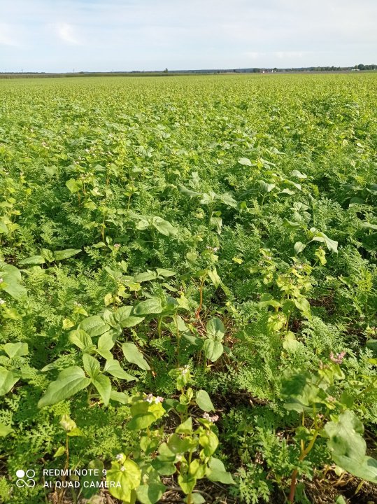

Dnia 29.08.2021 o 19:58, Zapracowany napisał:
Tydzień po siewie, facelia, słonecznik u gryka.
Coś tam rośnie. Zdjęcie z dziś.
Dnia 19.09.2021 o 20:47, yacenty napisał:
przy jakiej temperaturze przemarza duza facelia i słonecznik?
Kilka lat temu przy - 10 duża facelia padła ale taka około 10cm została zielona do wiosny.
