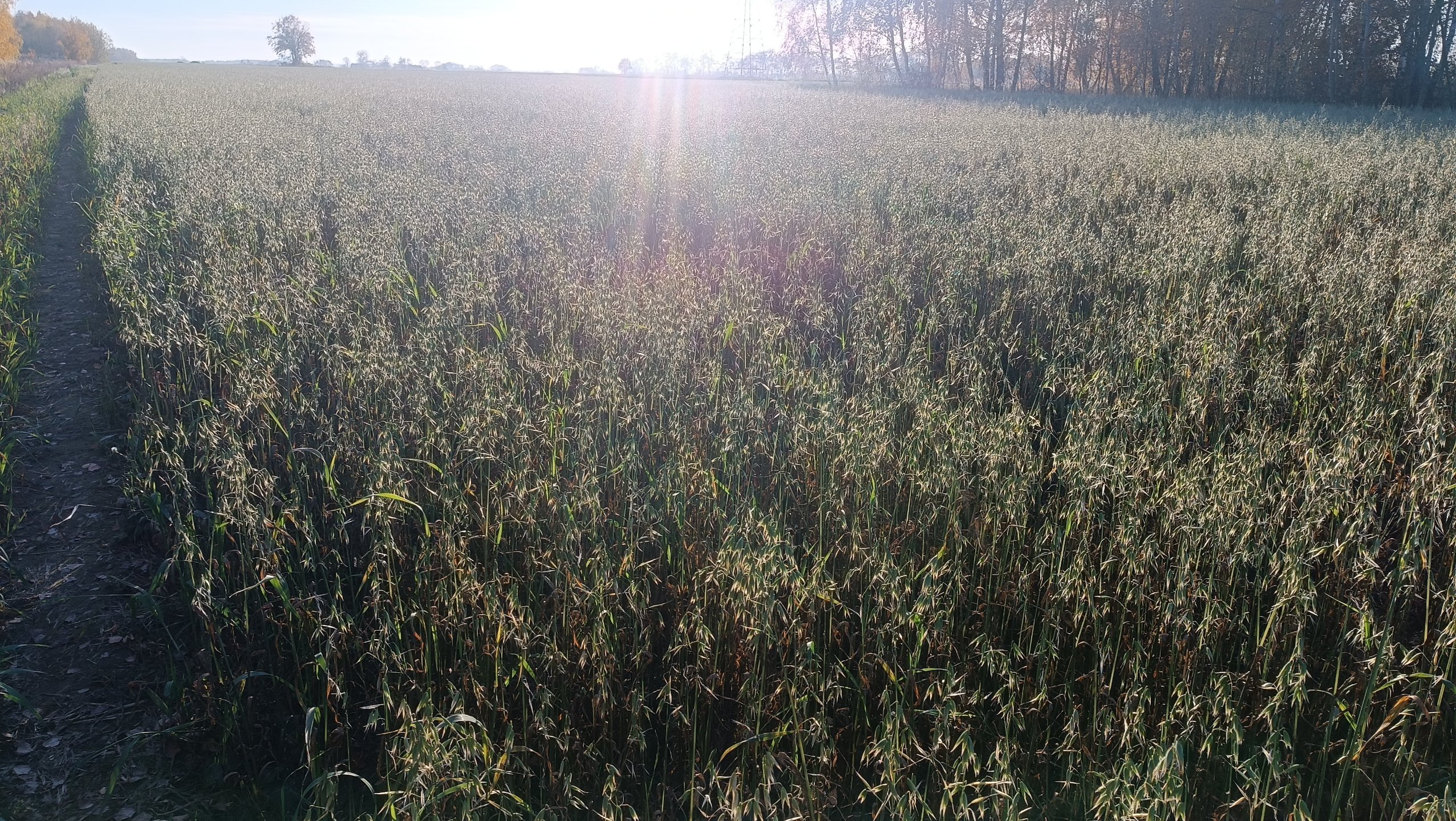

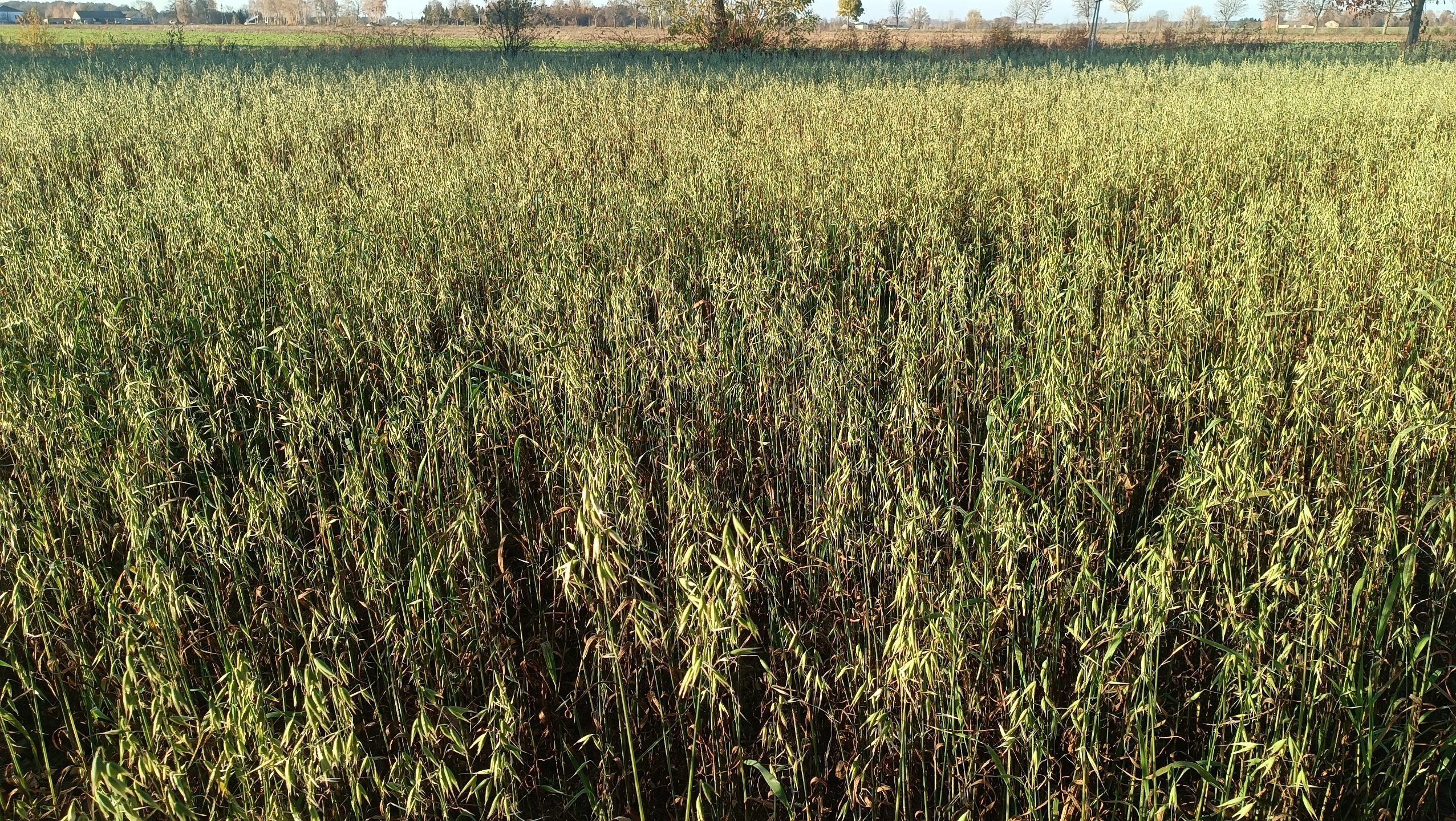

I  po jaki uj  ten owies ?
Jak będzie zielono na polu to powiem że to owies w poplonie a nie że kombajn zgubił pszenicę 😁😜
