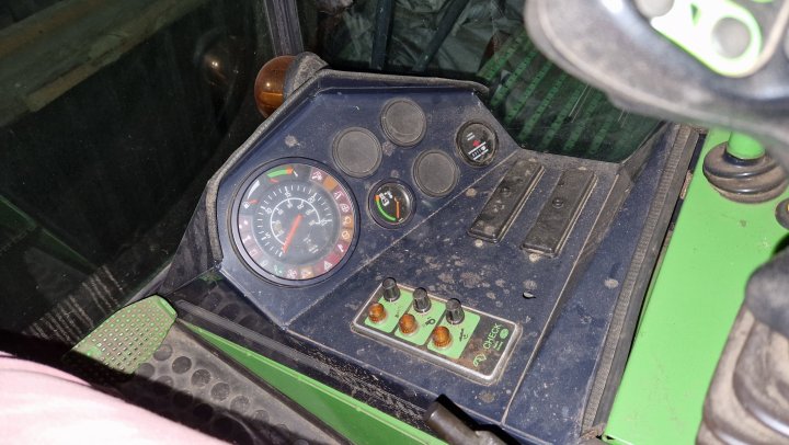

w dużym liczniku, na górze z prawej strony jest wskaźnik tem. oleju, mały wskaźnik z prawej strony dużego zegara to wskaźnik tem. głowicy

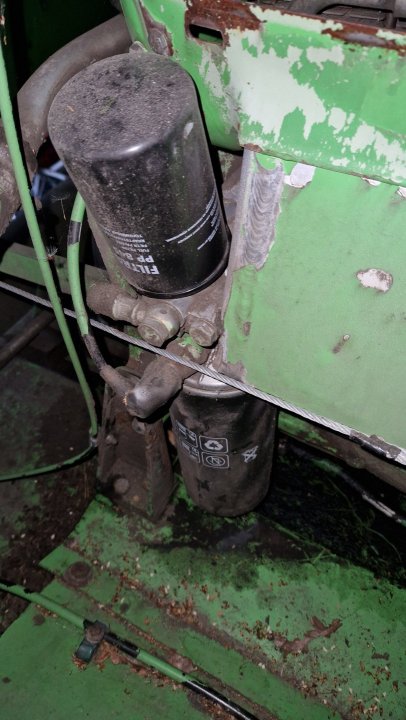

na górze jest filtr paliwa, na dole oleju, widoczny czujnik ciśnienia oleju, czujnik temperatury oleju jest za filtrem paliwa, nie widać go na zdjęciu (musiałem w katalogu sprawdzić, bo zdawało mi się że ten widoczny jest od temperatury) ale ogólnie wiadomo gdzie jest

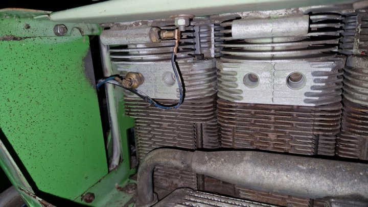

w głowicy są dwa czujniki, ten wyżej jest do sterowania termostatem, ten niżej jest do wskaźnika w kabinie
są zamontowane w pierwszej głowicy (lub też najdalej od dmuchawy)

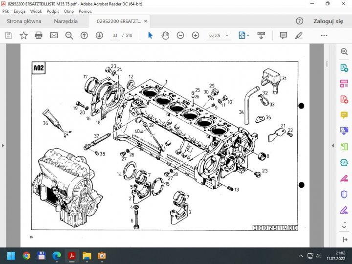

silnik to BF6L913 6cyl turbo 140km
na termostat nie mam zdjęcia, wiec wklejam zdjęcie z katalogu, numer 31, dokładny opis to venting valve czyli zawór wentylacyjny

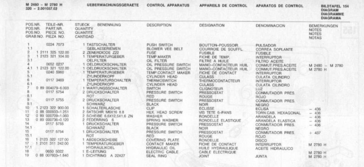

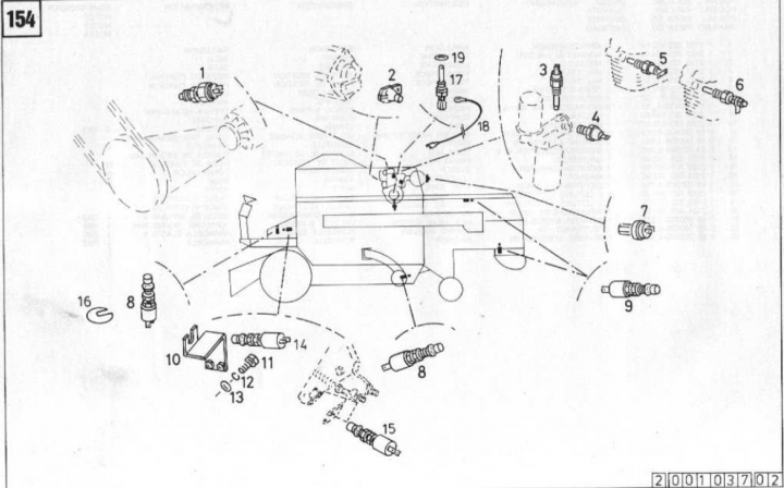

akmaly    713
W większości starych kombajnów (głównie małych) nie było wskaźnika temperatury tylko kontrolka przegrzania połączona z sygnałem dźwiękowym. W większych modelach montowali wskaźnik temperatury, prawdopodobnie będzie to ten na dole głowicy.
Poniżej zestaw czujników kombajnów M2480-M2780 i podobnych:
