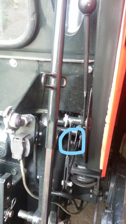

mano    258
W swoim zetorku miałem problem z regulacją podnoszenia mianowicie jak piszesz wajcha "chodziła" jak chciała, mało tego gdy np. pług był w górze dźwignie musiałem trzymać cały cza aby pług nie opadł i jeszcze w momencie podnoszenia ciągnik spowalniał w czasie jazdy gdy pompa podnosiła pług. Oczywiście wszystkie filtry olejowe ten co jest w kielichu i ten siatkowy przy pompie były regularnie wymieniane i czyszczone, nawet częściej niż norma przewiduje. Więc zdecydowałem się na wymianę rozdzielacza regenerowanego  bodajże z Tucholi. Problem z podnośnikiem po wymianie minął. Więc prorokiem nie jestem ale raczej wina jest  w rozdzielaczu. Jeszcze jest możliwość w podkładkach oporowych ale raczej nie.

mano    258
Jeśli chodzi o podkładki oporowe, przesuń dźwignie do podnoszenia do samego przodu wyjdź na zewnątrz i po prawej stronie zobaczysz nakrętkę i sprężynę która dociska podkładki, na fotce zaznaczyłem  (znalazłem w necie). Jeśli jest podkładka ok to dokręć nakrętkę i sprawdź jak dźwignia się zachowuje jak ciężko to poluzuj.
