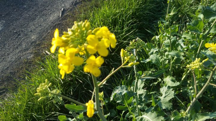

Mari82    275

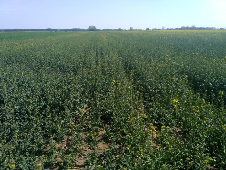

31 minut temu, Tomek90 napisał:
I co byś lepszego posiał?
No nic jedynie kuku,i dlatego zapadła decyzja,że został,choć zdjęcie tego nie oddaje,bo na fotce wygląda oki,ale połowa jest jakby 2 tygodnie do tyłu,a niektóre dalej i to mnie martwi,połowa nie ma jeszcze pąków.

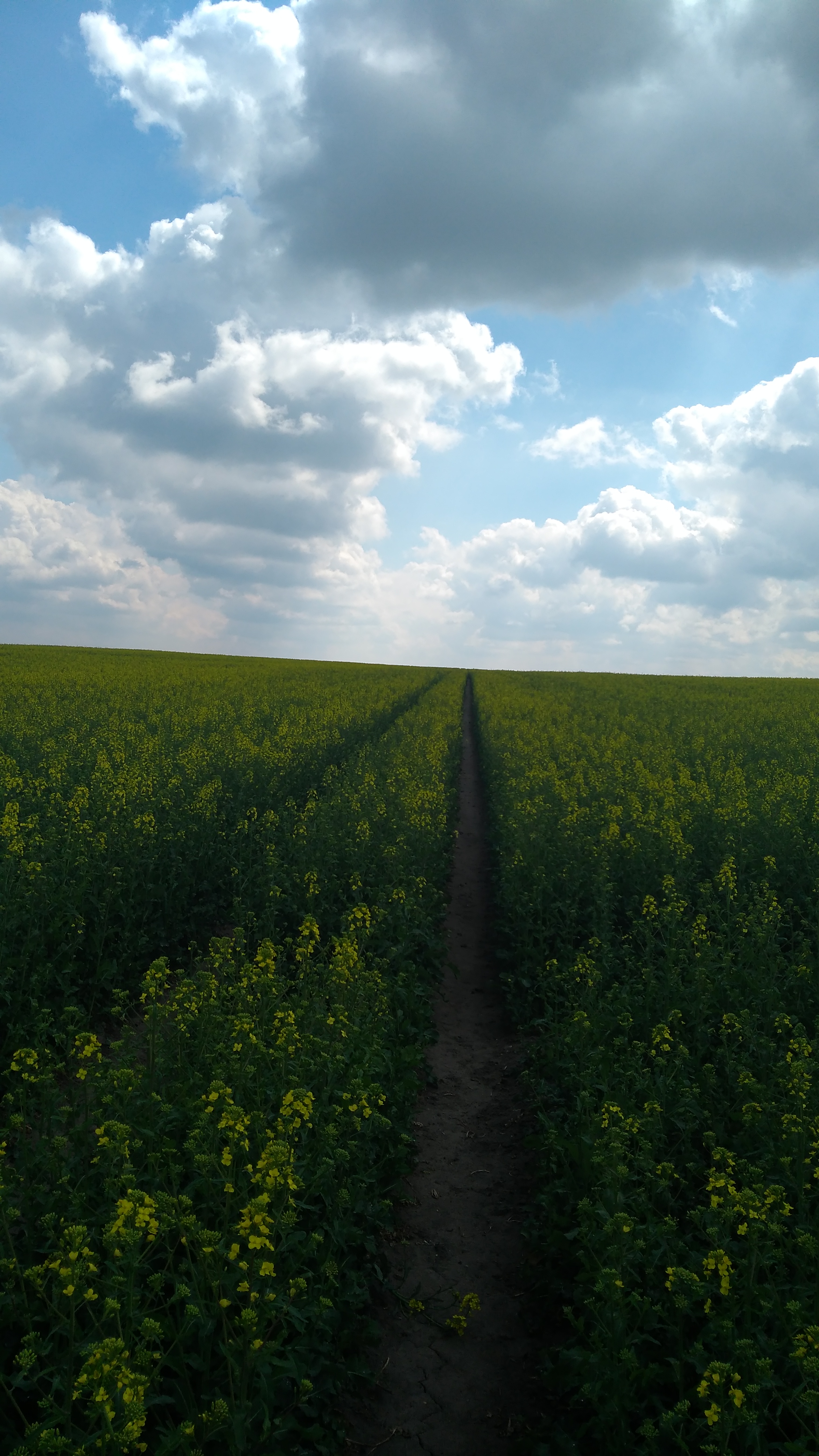

msjaro    95
U nas też rzepaki mega słabe, rok temu miałem łan jeden z ładniejszych w okolicy (wizualnie), a oddał 3,9t, a jak będzie w tym roku? Łany niskie, nierówne, jakby bez wigoru, do tego ślimaki na jesieni zrobiły robotę... Jestem mega ciekawy żniw, albo będzie klęska, albo coś z tego będzie, trzeba walczyć. :)

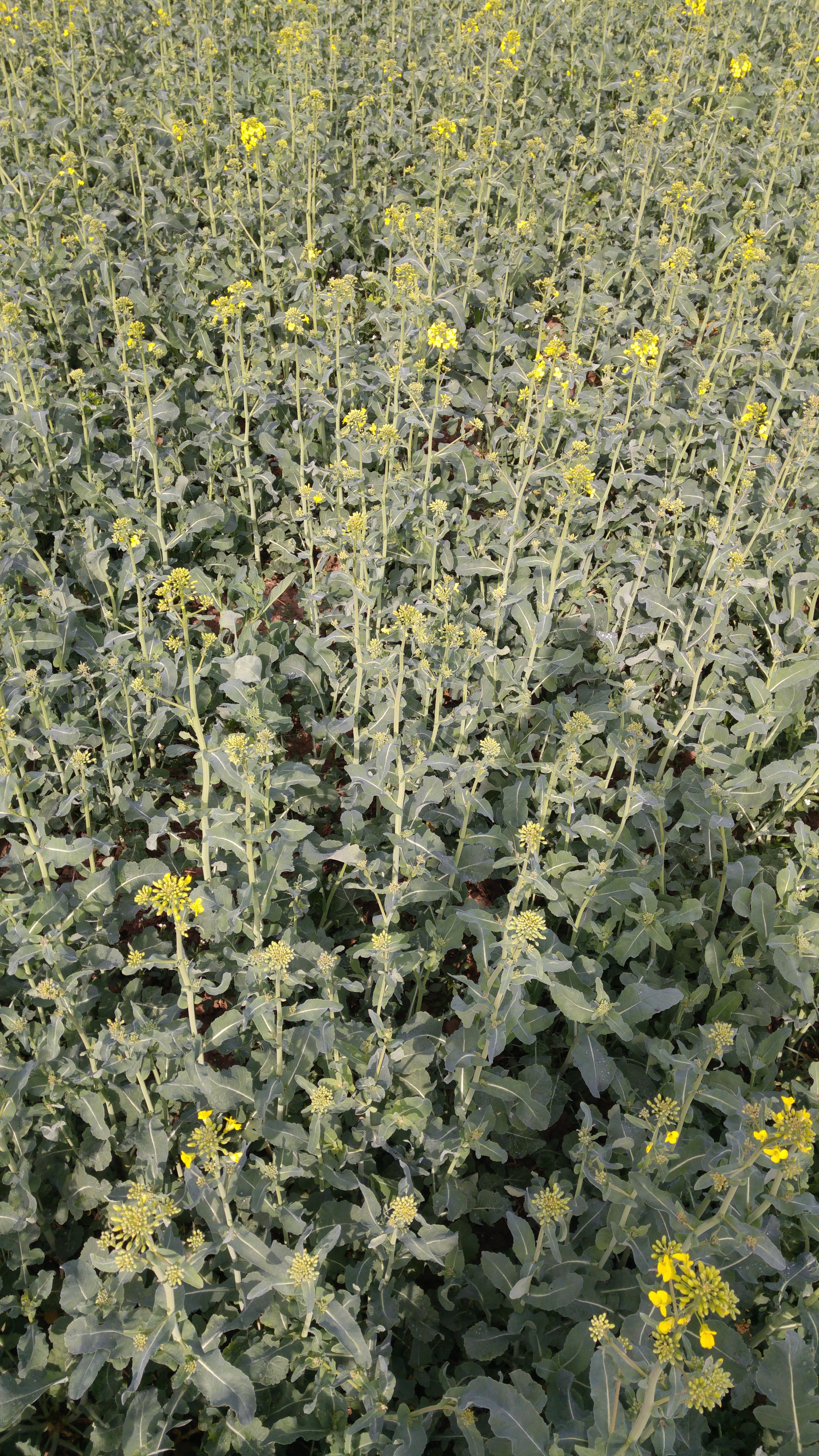

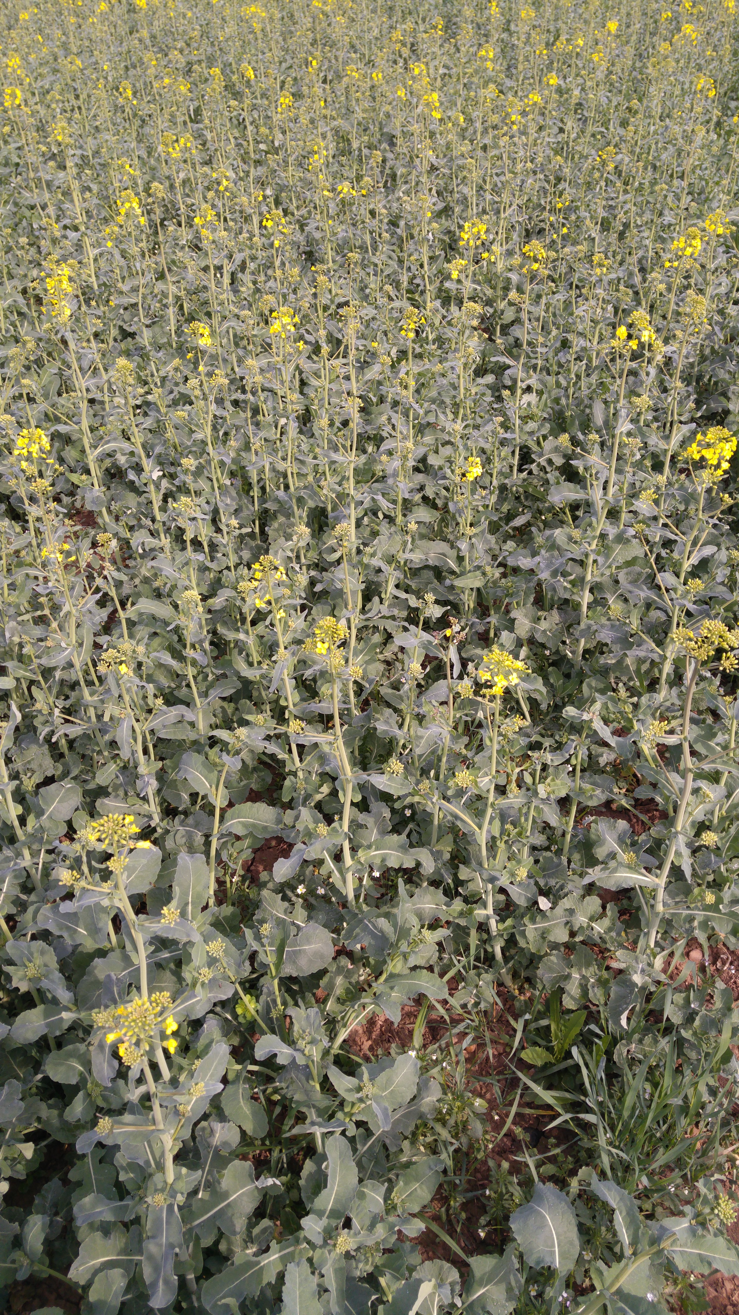

azzadek    22
To ja też ponarzekam na rzepak. Jest to mój pierwszy rzepak i jak dla mnie jest on słaby. Nie równy, część już się zażółca a część jeszcze w zwartym pąku. Nie wiem jak to się będzie miało do żniw, czy te niższe rzepaki nadgonią czy nie.  Nie wiem kiedy i z czym się spóźniłem że on taki nie równy. Azot miał, bor miał, siarkę miał, skracanie miał. Co o nim sądzicie? Jak to będzie z nim w żniwa?

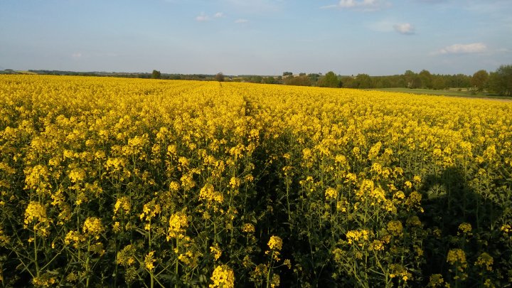

Fugeo    281
Panowanie prawdopodobnie popełniłem błąd podczas opryskiwania od grzyba i zastosowałem za dużą dawkę.  Wszystko pryskałem Toprexem w dawce 0,5 l/ha.
Jak widzicie rzepak nie ma zamiaru kwitnąć, a dosłownie obok na tej samej działce, gdzie nie został przedawkowany Toprex powoli zaczyna się robić żółto.
Będzie coś z tego?  Potraktować go jakimiś odżywkami?
