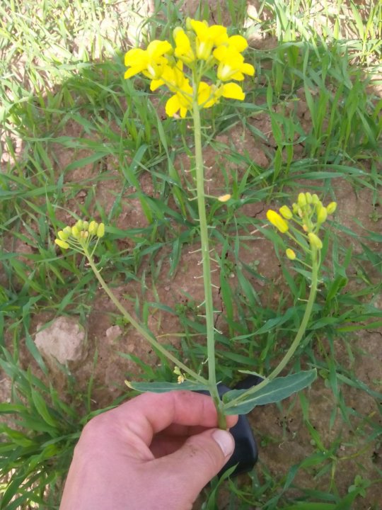

Panowie mam problem z rzepakiem otóż paczki pędów głównych w większości zasechly i zamarły ze nie ma szans by się rozwinęły , nie wiem czym to jest spowodowane , w okolicy rzepak kwitnie od tygodnia a u mnie tylko gdzie nie gdzie żółte kwiaty ;) pędy boczne wyglądają na zdrowe , ale rośliny jakby nie chcą rosnąć w górę .
Do tego raz pryskalem cyperkill 50ml /ha i efekty były marne wiec za kilka dni znów taka dawka + 125g mpspilanu - chowacz padł slodyszka było malo zaraz po oprysku a teraz znów zaczyna szalec mimo ze jeszcze malo co kwitnie .
Czym go teraz opryskac i kiedy ? Juz mi tak daje w kość ten rzepak w tym roku ...

Pawlus wyrwij kilka roslin z obumarlymi kwiatami i rozetnij na pół. U nas tez tak nuektorzy mieli i okazalo sie ze rzepak w srodku zgnity i dlatego nie moze teraz sie utrzymac

a czym może być spowodowany brak/ nie zawiązanie łuszczyn na głównym pędzie przede wszystkim? że słodyszek to wiem, ale miejscami jest taka lipa, że to na pewno nie przez słodyszka bo na polu musiałoby być czarno a nie było takiej tragedii...

Kwietniowe przymrozki.
