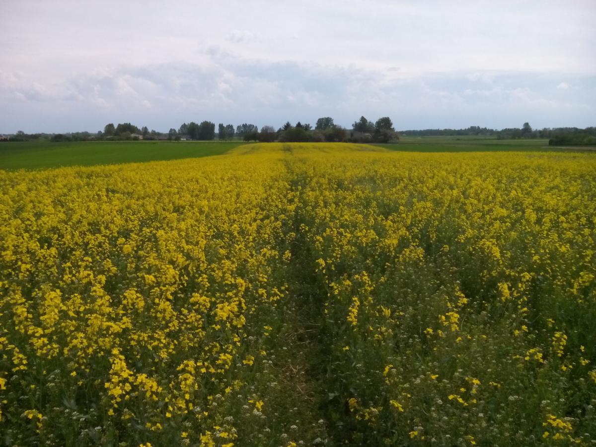

pawlus224    2624
Napisano (edytowany)
Jacek472 a skąd dokładniej jesteś ? Ja okolice Łęcznej i słabe mamy ogólnie rzepaki , ale juz np. w okolicy Chmiela ,Piask , Wysokiego rzepaku są o niebo lepsze niż u nas .post-4951-0-85189300-1463140882_thumb.jpg
