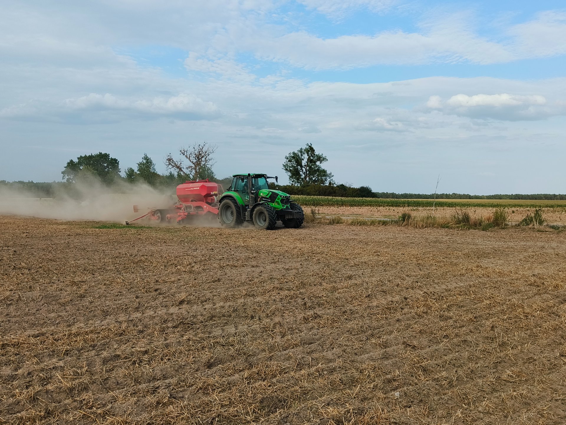

23 sierpnia Lubelskie, derrick obsada ok 60 szt, po pszenicy , ziemia III/ IV klasa
Masz już sprawdzony siew w tej obsadzie ? Ja jutro będę siał Derricka bezorkowo, horschem Pronto i sie właśnie zastanawiam jaką obsadę dać

Zaczynam siać pierwszy raz Kuhnem Sitera 3030 i tutaj pytanie do was. Grabki w górze czy ustawić aby minimalnie dotykały ziemi?
Sprężyny dociskowe ustawiłem na pierwszy ząbek aby minimalnie dociskały czy jednak je zluzować całkowicie?
Gleby lekkie u mnie

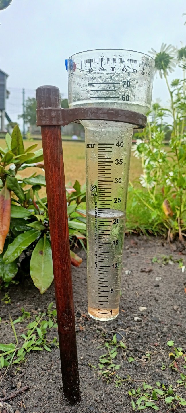

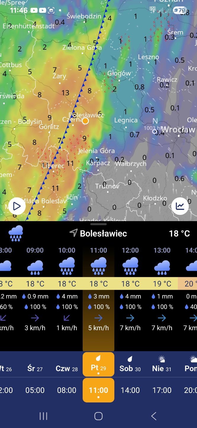

Przygotowałem pole pod siew, dziś miałem zaczynać a tu urwanie chmury jakieś! Z 40 litrów od rana...
A u mnie 0, Wrocław też 0. A mieszkamy nie tak daleko od siebie
