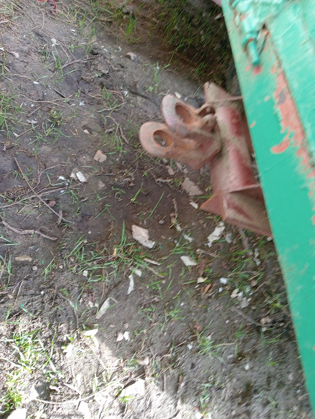

panowie zaczep transportowy będę miał do sprzedania i maskę z mojej siuntki, pisze najpierw tutaj zanim gdzieś wrzucę może ktoś chętny ? zaczep myślę 150 zł a maska 100
Nie potrzebuję, ale tak sobie myślę że za maskę (o ile jest ładna) to wołasz o wiele za mało

właśnie maska to bardziej na sztukę, pognieciona jest od rozrzutnika, jutro zdjęcia wrzucę.
 No to inna sprawa, po zdjęciach twoich sprzętów wyglądało że będzie minimum stan bardzo dobry

pogniotla się przy ładowaniu, żeby załadować sodimaka musiałem się opierać maska o rozrzutnik, bo trochę tur za krótki.
