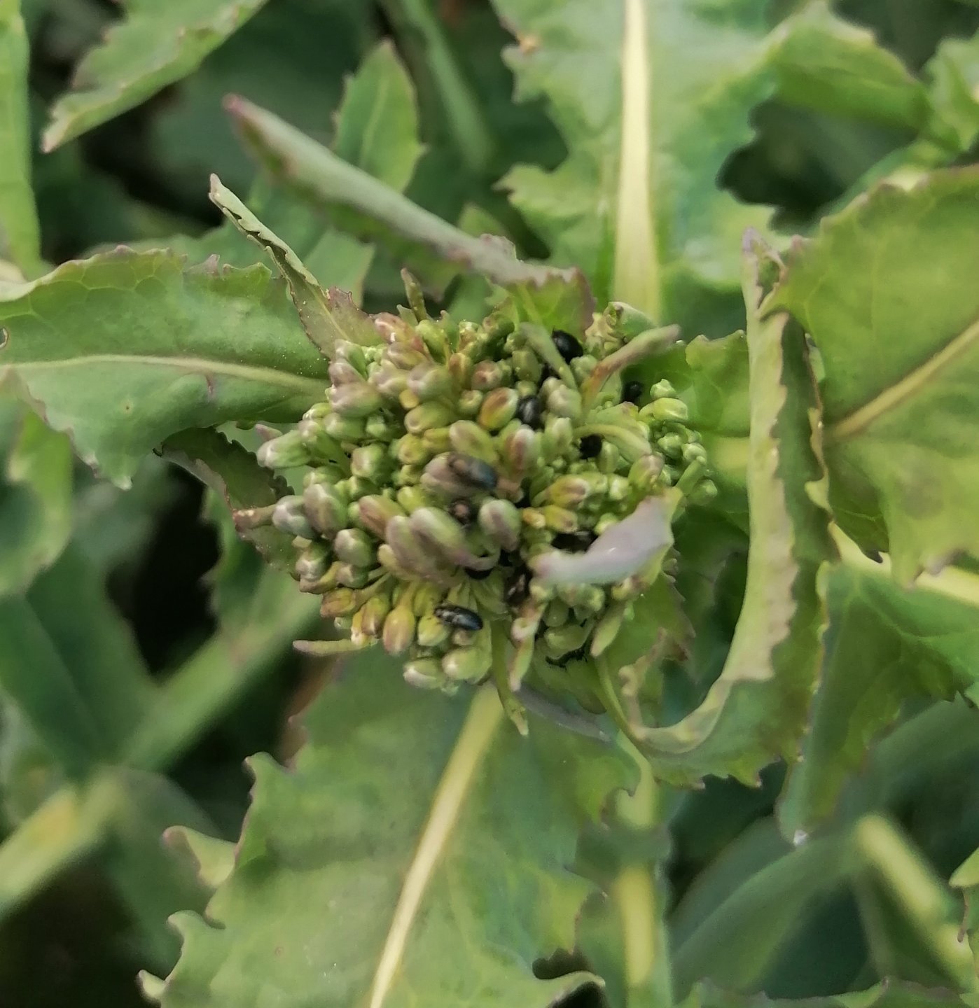

14 godzin temu, Aroo22 napisał:
Jest u was słodyszek? Dzisiaj u mnie (południe lubelskiego) nalot. Miejscami dosyć sporo ich siedzi.
Czym go b.zwalczać. Po kilku letniej przerwie w tym roku słodyszek atakuje. u mnie też ale na razie jest go mało.
