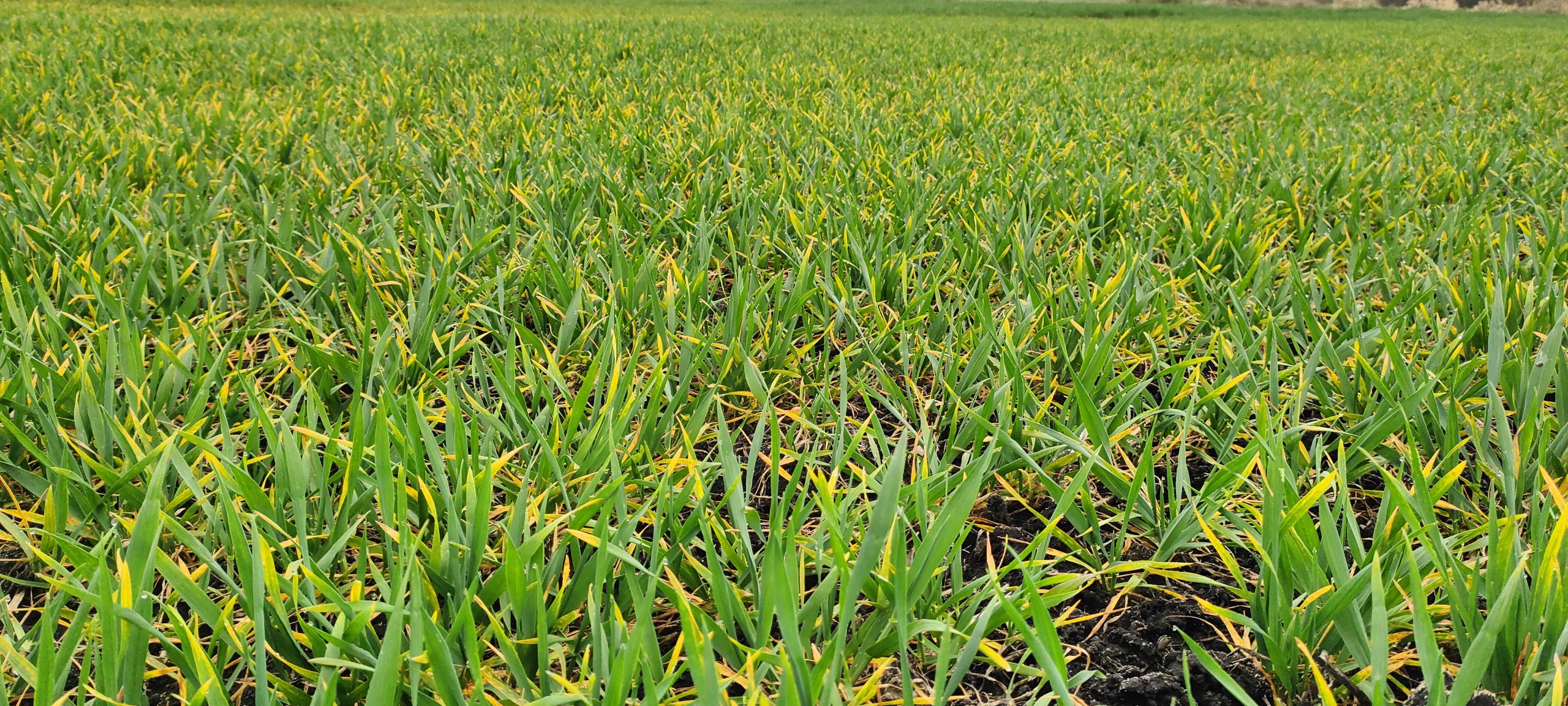

Jakieś pomysły co się dzieje? Opoka i Foxx. Na chwilę obecną 70 N/ha i w następnym tygodniu dostanie też jakieś 70 N/ha
Duet na start da radę czy w okolicach 130 zł/ha znajdzie się lepsze rozwiązanie?
Druga sprawa. Na mak polny i samosiewy rzepaku wystarczy 40 g/ha granstaru ultra czy dać mustang forte 195 SE 1 l/ha?

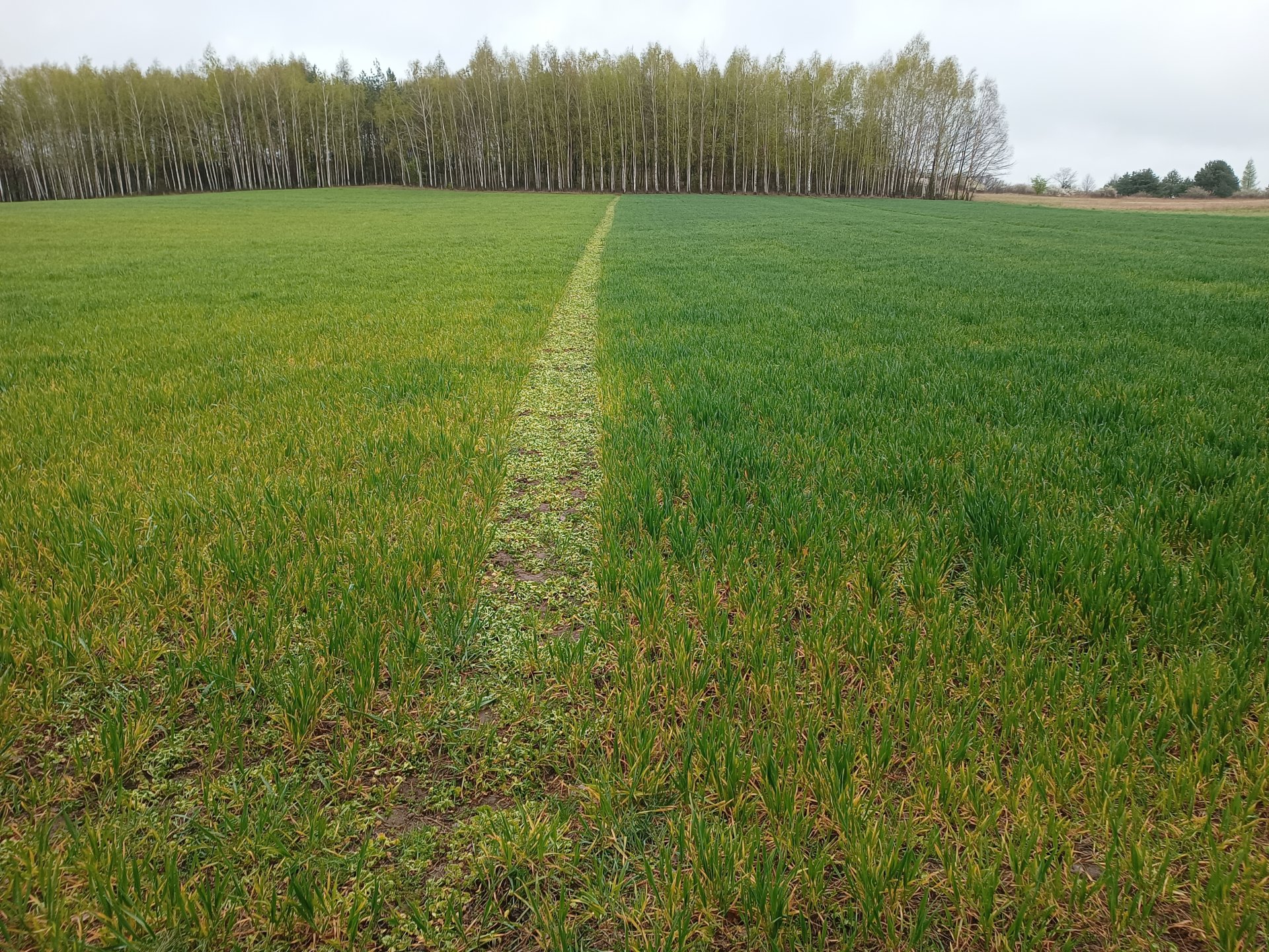

U mnie podobnie jak widać już zrobiłem t1 125g protio i 125g tebu i herbicyd dzień po dniu ta sama odmiana jedną nawożona druga nic zobaczymy co pokaże eksperyment
Nie ciekawie to wygląda. Dorzucił bym 125g tebu do duetu
Tu już widać wyniki, 50% mniejszy plon po lewej masz gwarantowane.
Działka w ekologi bo chwasty widze mnogo🙆‍♂️

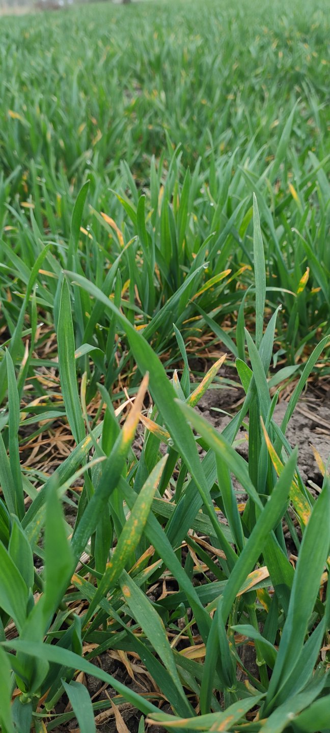

Już wiem że to septorioza, kto miał z nią do czynienia co najlepiej pomaga???
 Zamierzam dać protio nie wiem czy 125 czy 150 i do tego coś dodać??? Strobuline czy sdhi czy jakiś adiuwant?
Żeby zaczynać tą septoriozę!!!! Jakich strat mogę się spodziewac?, może ktoś miał w innych latach septoriozę i zatrzymał ją na etapie pierwszego kolanka.
Dodatek strobiluryny nic nie da, jaki SDHI chciałbyś dodać? Tydzień temu było lepiej (rośliny były bardziej zielone)? Wygląda na to, że tebukonazol nie za bardzo (wcale) zadziałał. W normalnym roku, przy 1-kolanku spokojnie, każdy co najmniej średni fungicyd sobie lepiej lub gorzej poradzi. Teraz było kilka tygodni (przeplatanych) ciepła więc i patogeny się rozwijają. Spokojnie, nie panikuj, nie ma konieczności dodawania karboksyamidu (jak co niektórzy piszą) do triazolu. Możesz dać 150-180 protioko solo-zwalczy choroby źdźbła jeśli jest taka potrzeba, a jeśli nie i boisz się że ten triazol sobie nie poradzi, daj 80 g revysolu.
