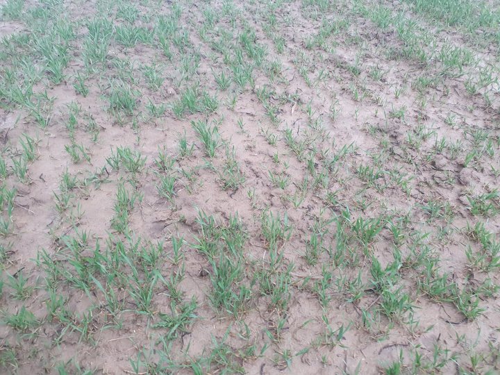

8 godzin temu, Fugeo napisał:
Jakieś pomysły co się dzieje? Opoka i Foxx. Na chwilę obecną 70 N/ha i w następnym tygodniu dostanie też jakieś 70 N/ha
Duet na start da radę czy w okolicach 130 zł/ha znajdzie się lepsze rozwiązanie?
Druga sprawa. Na mak polny i samosiewy rzepaku wystarczy 40 g/ha granstaru ultra czy dać mustang forte 195 SE 1 l/ha?
Co było stosowane w tej drugiej? Bo wygląda to albo na fito albo mocne niedobory.
Tifensulfuron z Granstaru Ultra nie pomoże w walce z makiem. Albo sam tribenuron w wyższej dawce (jak nie ma innych chwastów) albo może Mustang nawet zwykły. Na jesieni było coś stosowane?
