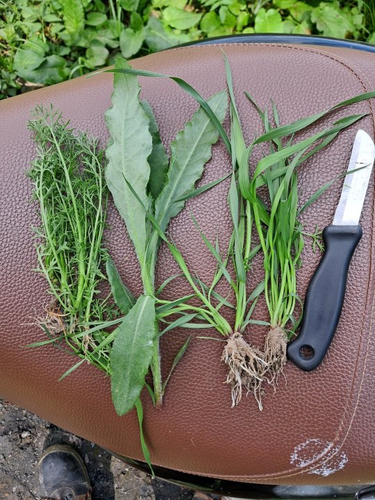

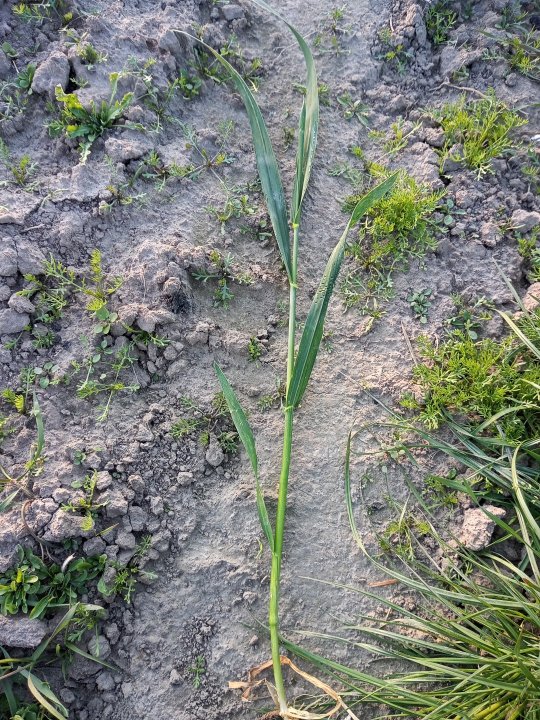

Piffpaff    334
Napisano (edytowany)
Panowie czym tu pryskac, pszenica 3 kolanko, na jesien dff i  expert met. Axial komplet Pak czy jakaś mieszanka? Dodam że to są największe chwasty reszta dużo mniejsza

rafal3939    205
Ja będę pryskał za 3 dni dopiero, axial komplet będzie, dorzucę jeszcze trochę tribenuronu.

GABBER85    1342
U NAS AXIAL PAK pryskane ze 3 tyg temu , było ciepło z tydzień  i słabo  działa mimo że dawka poszła na 0,9 ha i nigdy nie był  używany

Piffpaff    334
ile planujesz dorzucić tego tribenuronu na ha?
