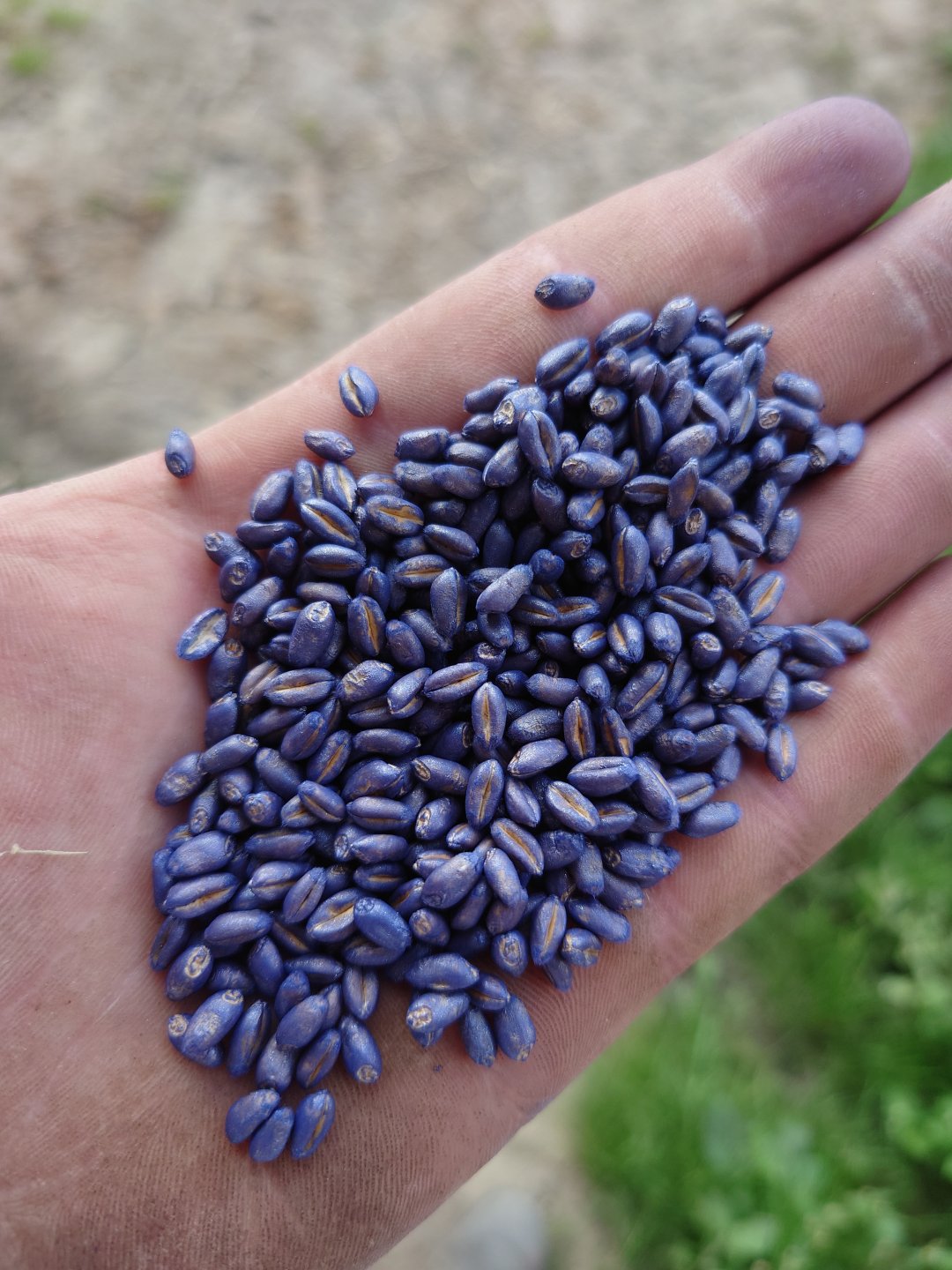

c2 rgt specjalist. vibrance gold. czyszczalnia i zaprawiarka własna.
Piękne 👍
1 godzinę temu, Torus napisał:
No to tak dla porównania centrala nasienna  🙃. Baa ja w betoniarce 2xlepiej to zaprawie. Światło trochę przekłamuje ale tylko trochę...

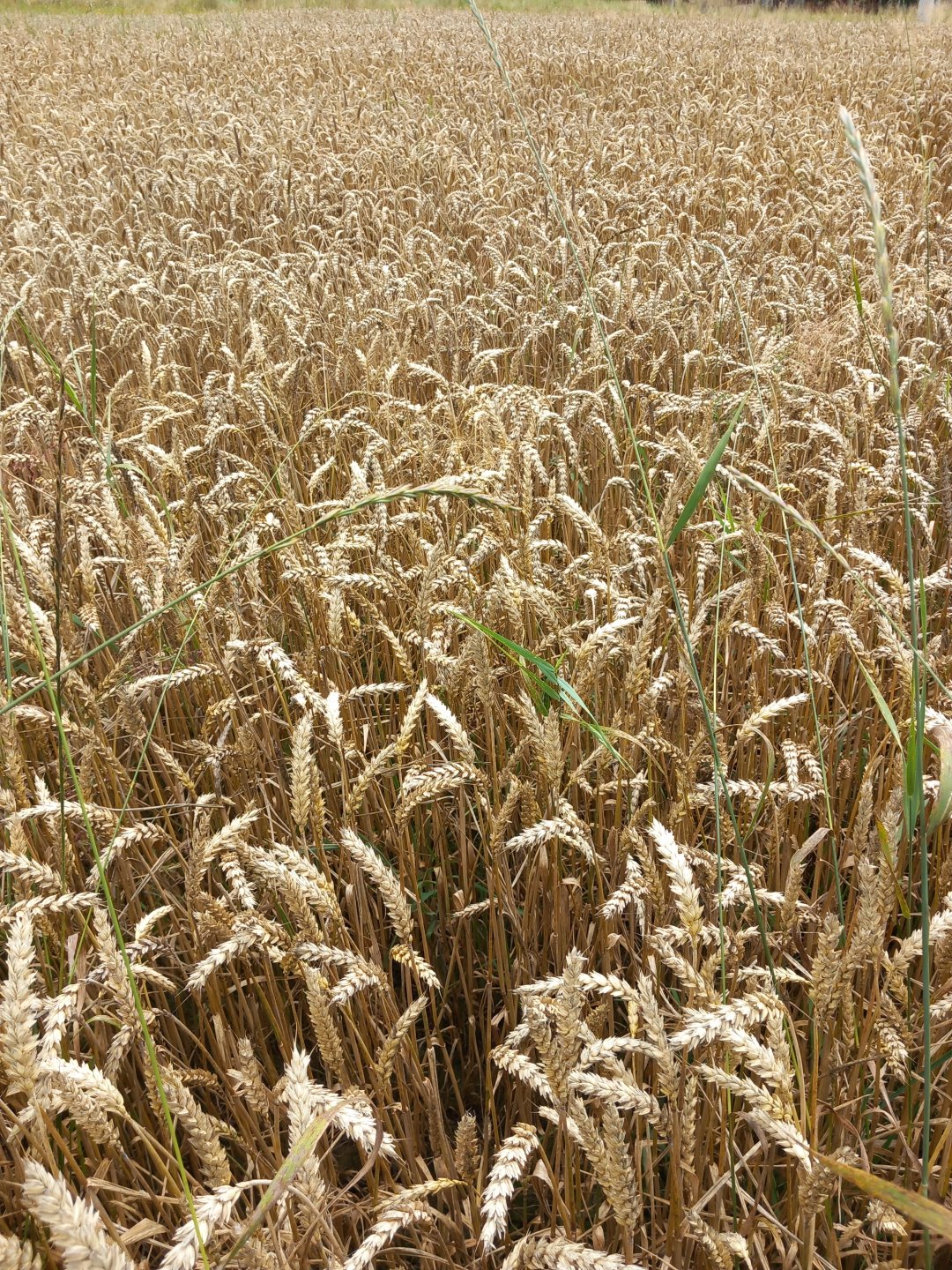

w jakiej obsadzie siejecie Euforię? ja co rok 350 sztuk i mam wrażenie po wykłoszeniu, że jest rzadka. Kłos i ziarno fajne ale chyba na obsadzie tracę trochę plonu
Też miałem takie wrażenie przy pierwszym wjeździe kombajnem w żniwa. Jednak w zbiorniku szybko przybywało ziarna. 8t sypała choć nie wyglądała. (W moich warunkach to plon bardzo fajny)
Siałem 350szt i w tym roku tak samo tylko wcześniej.
no i u mnie w okolicach 8 ton, Kłos ładny, ziarno grube ale wizualnie denerwowała mnie głównie przez tą obsadę
