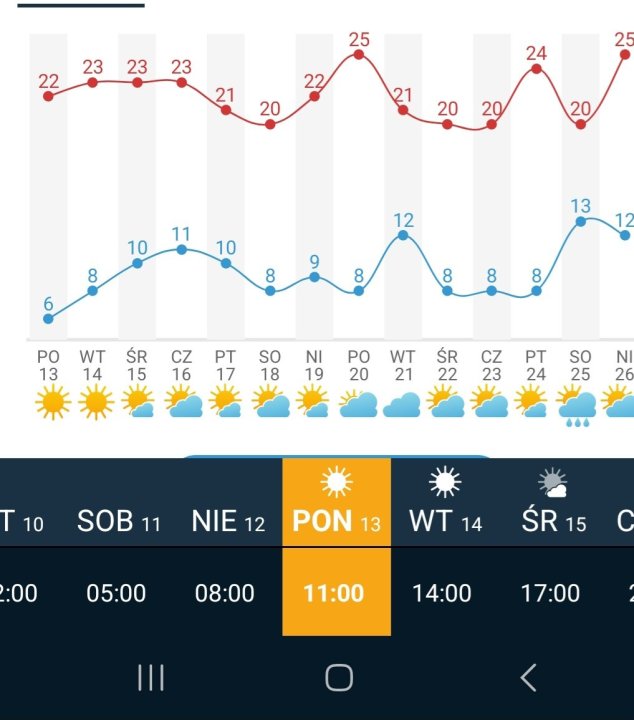

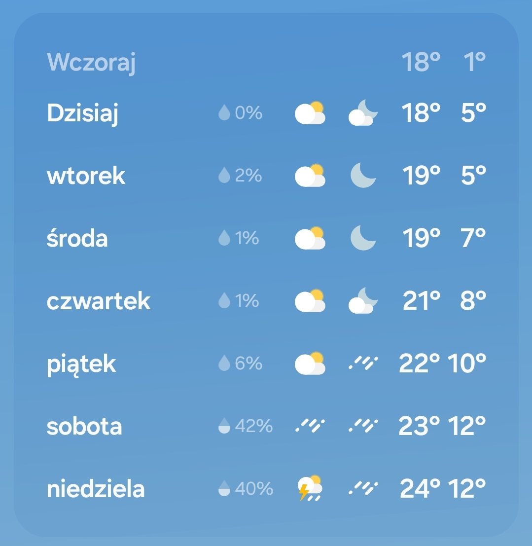

Dziś w nocy ma być u mnie 2 na plusie. Można lecieć jutro z t2? Czy czekać? Trochę już mi klosy wychodzą...

w tym roku pojechałem 1l ccc to jeszcze nigdy nie miałem tak niskiej pszenicy, ale na szczęście dobre klasy i ziemia zakryta to się trzyma.
jak już wychodzą to dwa dni różnicy nie zrobi, a jak poczekasz 5 dni i dodasz metko to nie musisz robić t3.

Czekać aż wyjdzie kłos bardziej I ile tego metkonazolu dać?
T2 miało być protio I azoksy.
