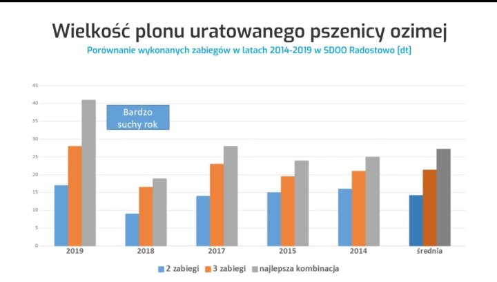

- wg badań ochrona 3 zabiegowa przekłada się na zwyżkę plonu (wrzucam wyniki porównujące przełożenie na plon ochrony 2 i 3 zabiegowej). Natomiast w przypadku DTR tym bardziej jest to istotne. Jeżeli T1 damy w BBCH 31 to nie ma szans żeby ochrona wytrzymała na do BBCH 55-61 (w zależności od tego kiedy dalibyśmy T2/T3).
