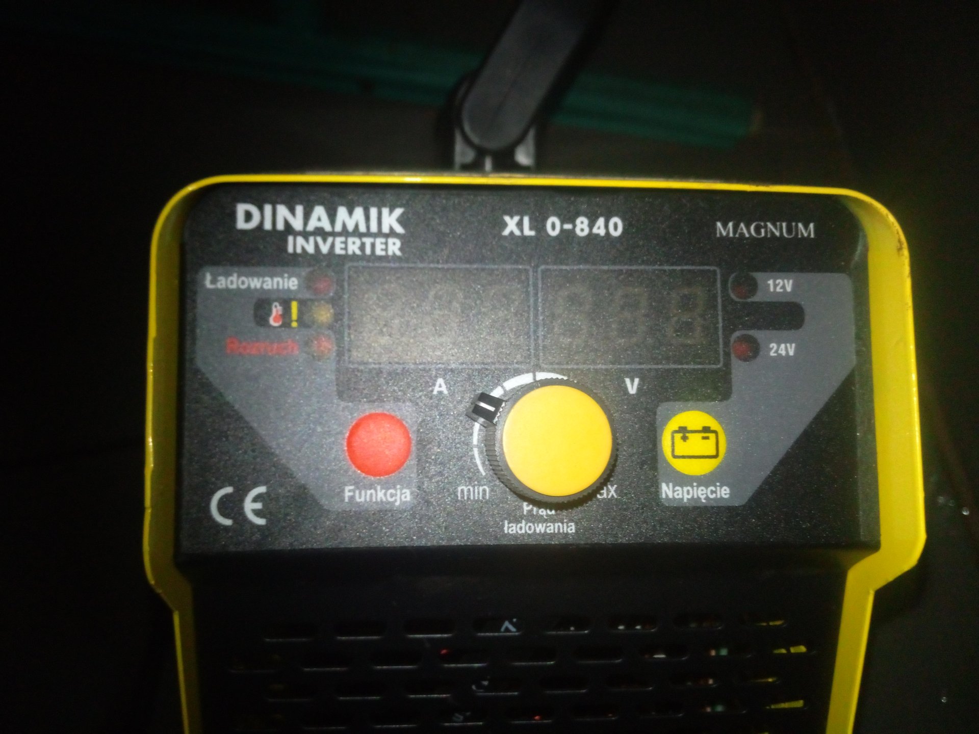

Witam czy ktoś wie jak w bezpieczny sposób (żeby nic nie popalić) uzywac takiego rozruchu? Bo jak wiadomo instalacja jest na 12V a tylko rozruch na 24V. Bo dziś zaszła taka potrzeba żeby odpalić owego Ursus 1224 i po szybkiej konstrukcji z mechanikiem podpiąłem przewody od prostownika do rozrusznika i ramy, szybko raz za razem góra 5 sekund włączyłem prostownik przełączyłem na 24V włączyłem rozruch i od razu na starter odpalił od strzała i odrazu wyłączyłem prostownik. Cała operacja góra te 5sekund trwała a mimo to spalił się bezpiecznik z prawej strony na tym przełączniku 12-24V. Po wymianie bezpiecznika na drucik wszystko działa jak wcześniej, silnik po zagraniu się odpalił też bez problemu ze startera...

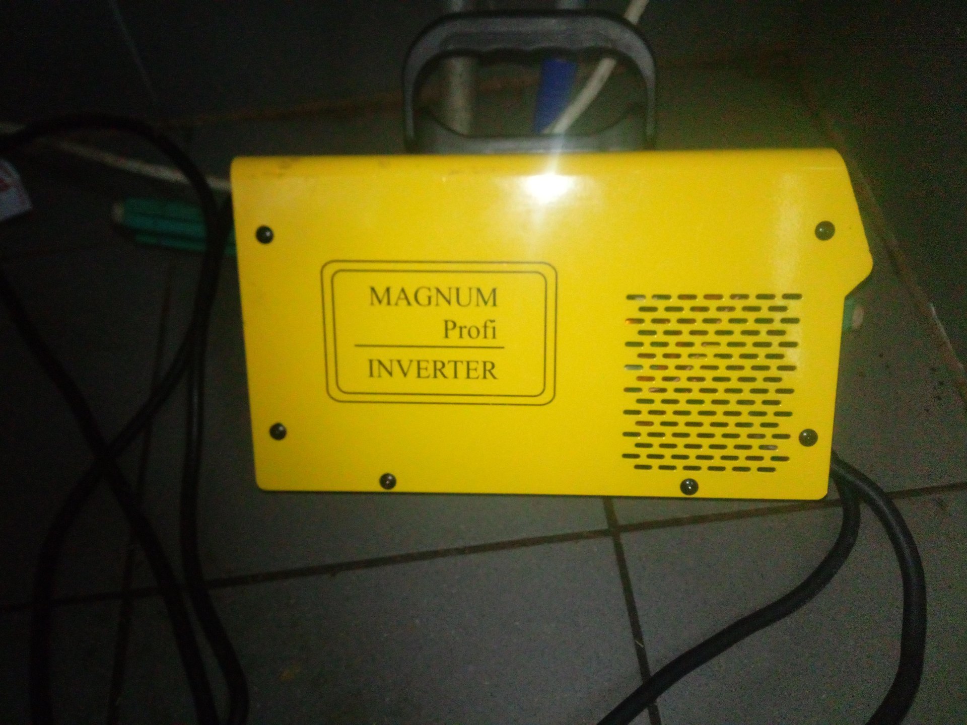

Prostownik zakupiłem taki....

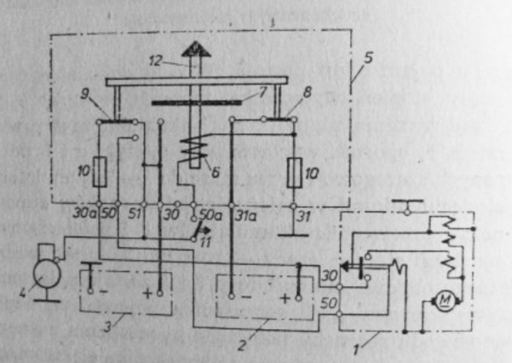

Przy takim przełączniku nie można używać dodatkowych urządzeń rozruchowych . Jest to spowodowane tym że biegun dodatni jednego z  akumulatorów jest na stałe podpięty do plusa w rozruszniku , w czasie gdy układ rozruchowy łączy akumulatory równolegle drugi biegun  ( - ) tego  akumulatora jest połączony z masą . Efektem tego jest to że napięcie na biegunie dodatnim rozrusznika wynosi 12V a Ty podpinasz w to miejsce 24 V . Co jak zauważyłeś powoduje przepływ zbyt dużego prądu ładowania ( uszkodzenie bezpiecznika )  i powoduje wzrost napięcia w instalacji .
Rozmawiałem teraz z innym mechanikiem i podsunol taki pomysł że skoro rozrusznik jest na 24V to można zdjąć ta osłonę i podpiąć oddzielny kabel w rozruszniku gdzie jest już 24V i wyprowadzić go poza ta osłonę i do niego podpinać kable rozruchowe 🤔🤔🤔 zapytam tego gościa co naprawia rozruszniki czy jest to możliwe do zrobienia...?
Skoro rozruch na 24 v to jakim cudem ma być 12v na biegunie dodatnim?

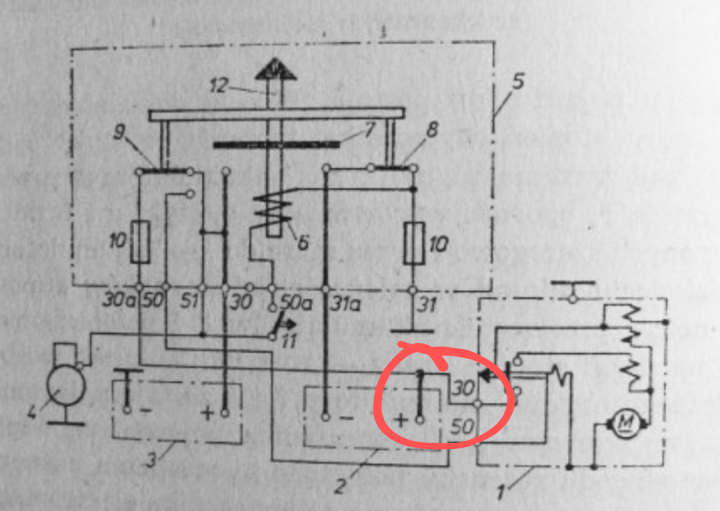

peugeot    378
Nie wiem co miał na myśli ale moim zdaniem bez np.   dodatkowego przekaźnika tego nie da się zrobić , taki wniosek wynika z analizy schematu podłączenia  tych popularnych polskich przełączników 12/24 V .
Zauważ że plus  akumulatora nr 2  jest połączony na stałe do rozrusznika i poza rozruchem jego drugi biegun jest połączony do masy . To powoduje że napięcie na rozruszniku niepracującym wynosi 12V .
