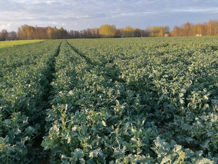

Nie każdy. Ja jeszcze na 3 zabiegi nie dzieliłem ale powiem, że coś już myślałem żeby w tym roku tak zrobić ale raczej zostanę przy 2 zabiegach. 2 tyg temu zrobione T1 toprexem z tebu. A do 2 tyg wyjdzie zrobić płatek i dam Pictora 0,5l. Nie wiem czy jest sens dokładać 3 zabieg na przestrzeni jednego miesiąca. Trzeba będzie jedynie wstrzelić się w odpowiedni moment i nie powinno być problemu.
2 dni temu tak DK Exima wyglądała.
