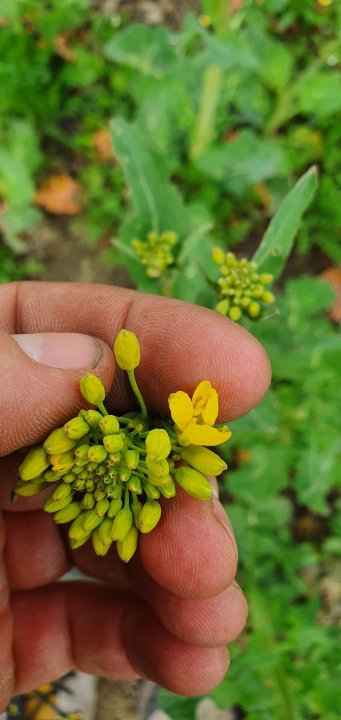

Siemanko, wydaje mi się ze jest sporo słodyszka wcześniej szła inazuma, faza taka ze niektóre już chyba będą kwitły, czym pryskac ? Dodam że nie ma go na każdej roślinie

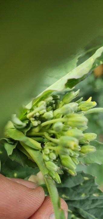

Jarek22B    52
Czy Mavrik zabezpieczy choć na kilka dni słodyszka czy tylko wymiecie to co obecnie naleciałości?
Pytam bo już są pojedyncze sztuki ale jeszcze nie wybitnie dużo. W sobotę wesele a w niedzielę i pewnie poniedziałek ból głowy. Inazuma poszła na T1 i drugi raz szykowana na płatek. Co robić?

Kubawww    314
Tylko to co jest w momencie zabiegu. Ja bym dał 2 raz acetamipryd albo jakiś fosmet

isentor    81
35 minut temu, mathewc385 napisał:
Panowie co polecacie na słodyszka? Co będzie skuteczniejsze preparaty typu Mospilan, Losowados czy np. Mavrik bądź Trebon?
Trebon<Mospilan/Los Ovados<Mavrik Vita
Udostępnij ten post
Link to postu
Udostępnij na innych stronach
Kubawww    314
Tylko ten mavrik Ci podziala kontaktowo bo to dalej pyretroid.
