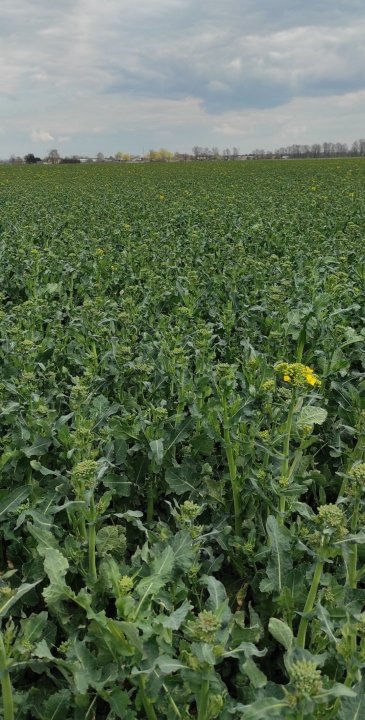

huzieba    34
Idę z pytaniem, w łanie zakwitają pojedyncze kwiatki a w większości roślin zielony pąk. Myślę ze to spóźniona 2 dawka azotu jest winna 12 kwietnia i poszedł w pęd czy może t1 za słabe tebukonazol 250g, difenokonazol 125g, adiuwant. T1 w tym samym dniu co azot.
Lekkie pęknięcia na łodygach, ochrona teraz na pąk czy czekać na opadanie kwiatka. Jakie środki proponujecie, pictor? Inazuma poszła na chowacza, mogę ją teraz znowu stosować czy coś innego a inazume na kwiatka.

9 godzin temu, boogie7 napisał:
0.5 l. formulacji 480 w zupełności wystarcza (0.4 pewnie też dałoby radę) Tylko żadnego kwiatka w łanie !
Dzięki, za podpowiedź  😊był wczoraj jeden płatek na jednej roślinie ale to przy miedzy  chyba mu się coś pomyliło ale podejrzewam że na majówkę lub od razu po będzie żółto
Takie pośpiechy to norma zwłaszcza w tym roku

GRZES1545    8985
Azot 12 kwietnia to pospiech , czy coś innego masz na myśli?
Wczoraj u znajomego też  w rzepaku znaleźliśmy swierze długie na 5cm pęknięcia pędu głównego, rzepak rośnie w oczach.

Kubawww    314
Nie, mam na myśli rośliny rzepaku jako pośpiechy.. Azotu nie komentuje bo w tym roku każdy miał inne warunki
