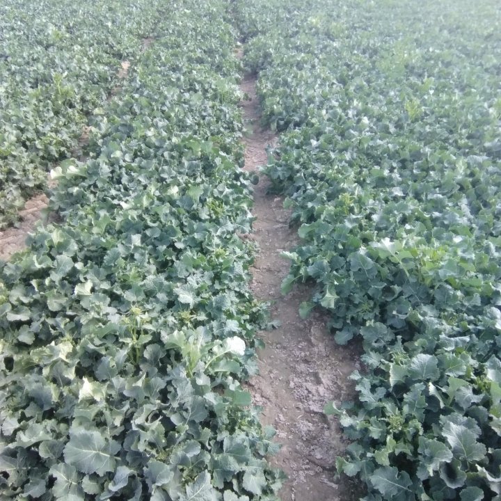

Mój px131 jeszcze przy ziemi dopiero w badyl będzie strzelał. Samosiewy wyższe ze 25cm.
Udostępnij ten post
Link to postu
Udostępnij na innych stronach
Andpol    953
Mój taki sam 131 i 126

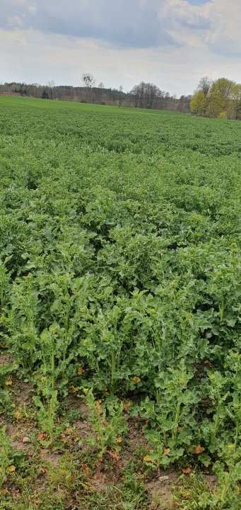

Jeszcze jest czas na na pierwszy zabieg regulacji i ochrony czy już drugi trzeba stosować w tej fazie? Jesienią stosowałem tebukonazol + micro. Jakieś sugestie co by zastosować teraz lub w późniejszej fazie rozwoju?
Udostępnij ten post
Link to postu
Siema,
Powiedzcie mi proszę jak u Was działa inazuma ? Pryskalem jak się pojawiły slodyszki, a ma drugi dzień jak były tak są do dzisiaj
Udostępnij ten post
Link to postu
GRZES1545    8985
Tu to chyba regulacja spóźniona patrząc na fazę wzrostu rośliny 🤔, teraz to ochrona grzybowa ważna ja już bym pryskać jak nic nie dałeś jeszcze, i robaczka pilnować.
